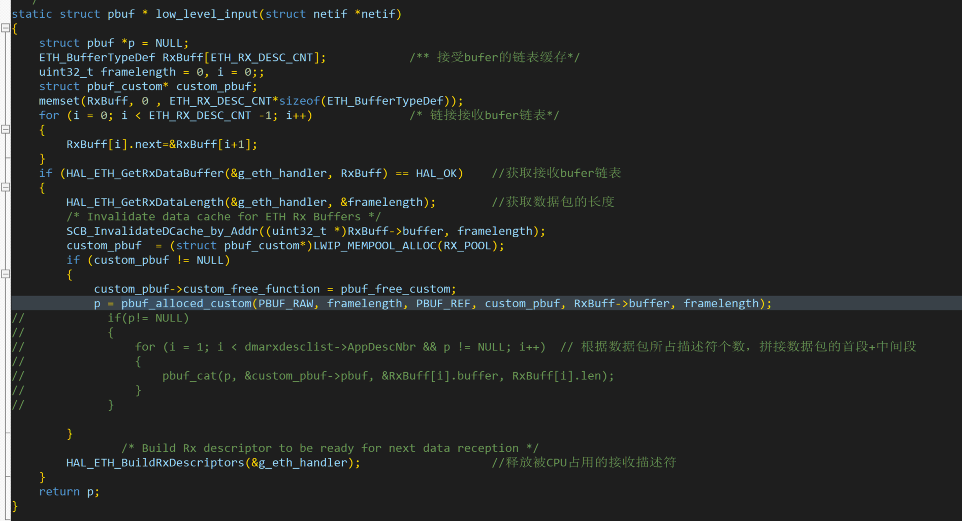

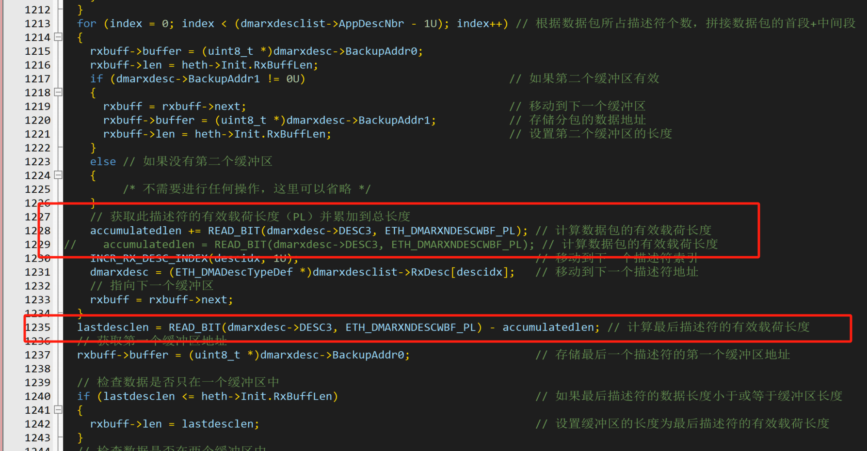

图中是lwip读取MAC的接收数据的过程,对于RxBuffer结构体来讲,如果收到一个超大数据包,RxBuffer是一个内存链表。那么在对pbuf赋值时,不应该也按照链表来处理pubuf吗?图2中时HAL_ETH_GetRxDataBuffer(&g_eth_handler, RxBuff)的一个片段,如果是一个超大包,占用了3个描述符,在计算第三个描述符有效字节数的时候accumulatedlen这个值不应该时首段与中间段的累加值吗?为什么官方的是直接赋值?这HAL库的Bug也太多了吧?

楼主这个看的那个版本的驱动接口函数,ST库的以太网驱动是一个版本一个用法。
