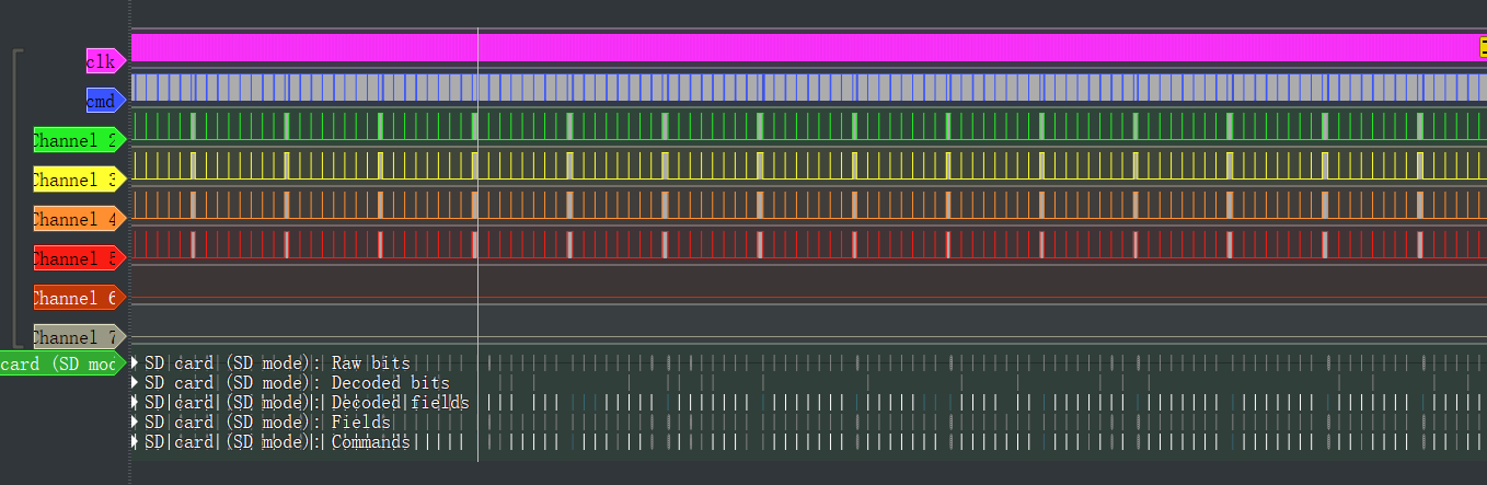

使用STM32H750的SDMMC驱动SD卡,可以读取内存卡的信息,2G的和64G的都试过了,但是写入数据和读取数据都报错,逻辑分析仪波形在断点的时候也一直在发各种命令,调试有时候会进Error_Handler,
而且都是用cubeMX生成的代码,有没有什么排查方向?
sd卡信息
sd卡信息
逻辑分析仪波形
逻辑分析仪波形

测试SD卡,优先注意这个问题
新版HAL库V1.9.0的SD卡驱动问题解决了,买了一批SD卡测试之后发现是宏定义USE_SD_TRANSCEIVER忘了注释掉了
https://forum.anfulai.cn/forum.php?mod=viewthread&tid=103426
然后就是主RAM空间不要使用DTCM RAM, 因为这个空间不支持SDIO DMA
