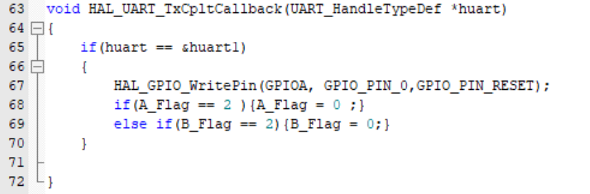

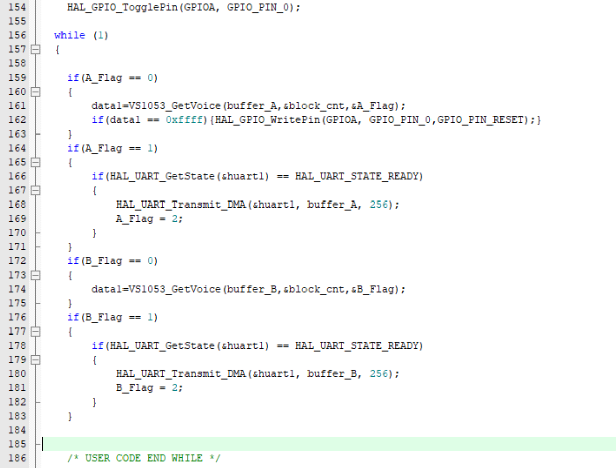

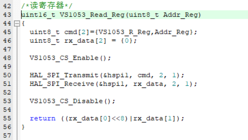

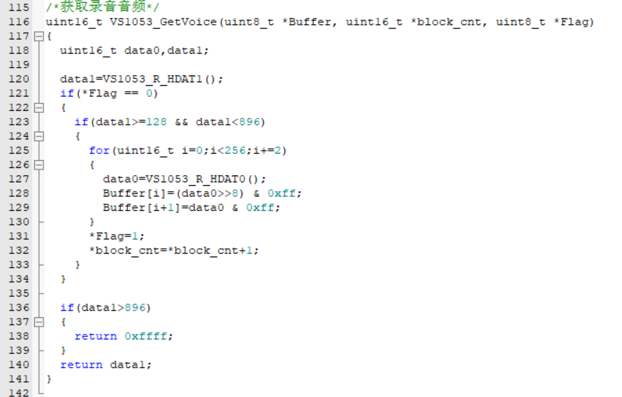

第一张图是状态机,0的时候是空闲,1是满了,2是在传输。第二张图是回调函数,第三张图和第四张图是录音函数。
在烧录完成按下复位后可以正常接收到256个字节的数据,但是之后就卡住不会再执行代码了,回调函数中的GPIO口reset也没有实现,找不出哪里出了问题。这个状态机我在别的程序使用的时候可以接收到数据。求助各位大佬帮忙看一看哪里有问题

后两张图不知道为什么没传上,在这里补一下

考虑别用DMA方式,就使用查询方式的串口API试试
