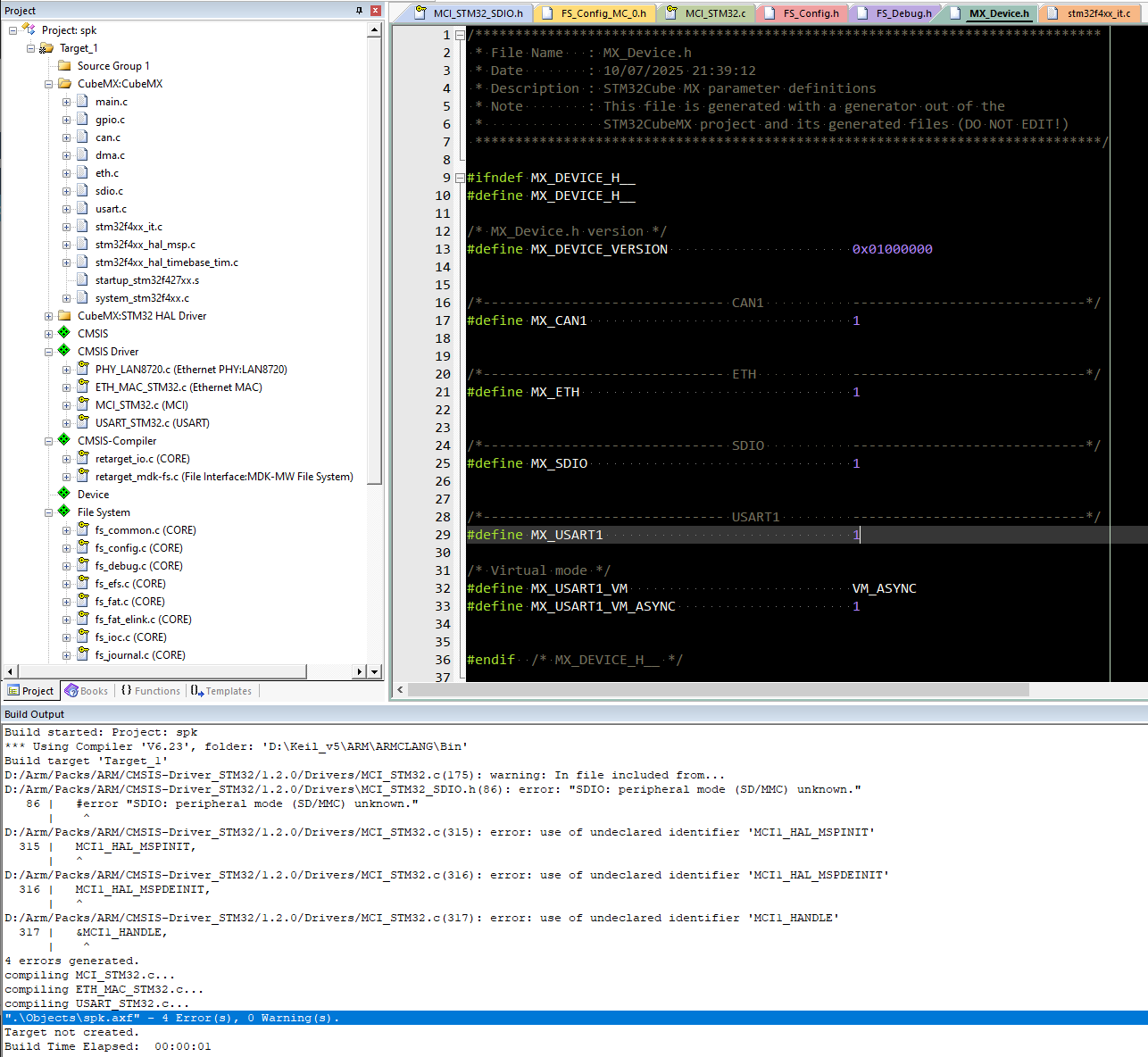

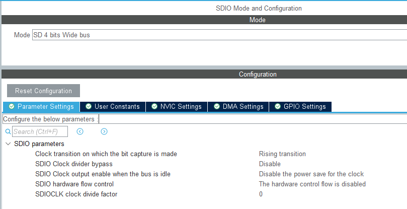

发表于 2025-7-10 21:53:06 | 显示全部楼层
我也是MDK5.42a和cube MX6.15.0,死活没法打开cube MX。最后重新使用默认安装路径安装cube MX,然后可以打开了。
生成后没法一次编译通过(STM32F427),报错SDIO外设模式未知:
报错
报错
但是明明已经设置过了:
SDIO设置
SDIO设置
报错的源头是:
错误源
错误源
最后手动添加宏,编译通过了:
解决方法
解决方法
74
92
92
