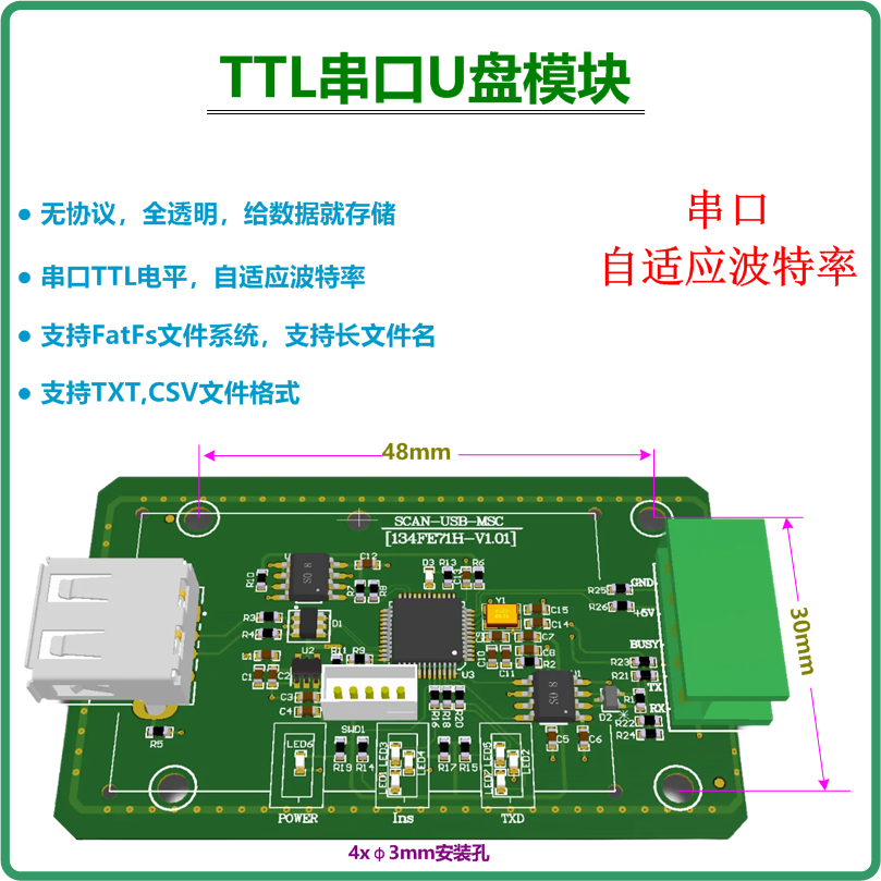

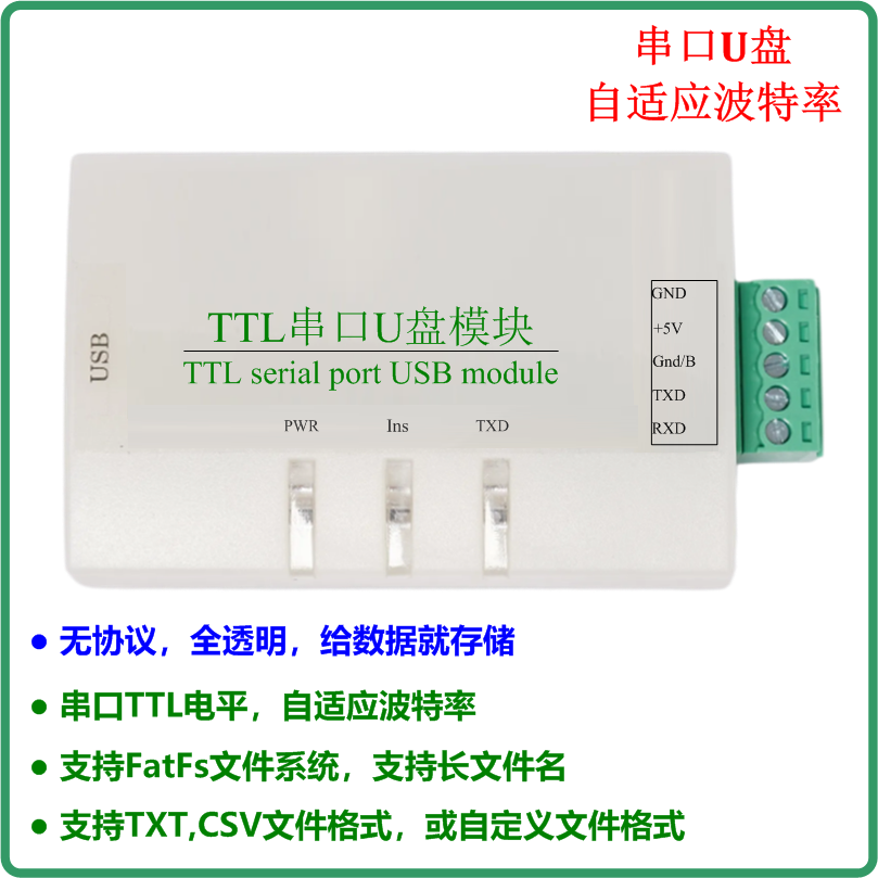

TTL串口U盘模块,自适应波特率:
一、模块功能介绍:
二、程序源代码片段:

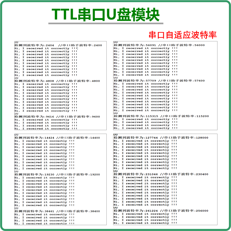

    //计算波特率
    baudrateval = HAL_RCC_GetSysClockFreq() / USART1->BRR;
    sprintf(temp_buf,"\r\n检测到波特率为:%d \r\n",baudrateval);
    HAL_UART_Transmit(&huart1, (uint8_t *)temp_buf, strlen(temp_buf),100);

我也做了个类似的,但是有几点疑问,1,U盘是否不适合小数据连续写入,担心寿命不如sd卡,所以我做了个大buffer,攒够数据一次写入。2, 自动波特率需要串口发送特殊字符吧。3,如果需要实现lcd显示,使用lvgl实现,gui太慢了,不要gui可以实现115200满速,开gui后会丢数据
54
81
81
 楼主| 发表于 2025-3-2 20:59:17 | 显示全部楼层
Superusrss 发表于 2025-3-2 16:05
我也做了个类似的,但是有几点疑问,1,U盘是否不适合小数据连续写入,担心寿命不如sd卡,所以我做了个大bu ...
1、数据连续写入,跟缓冲后一次写入,对于U盘,还是SD卡都是一样的。

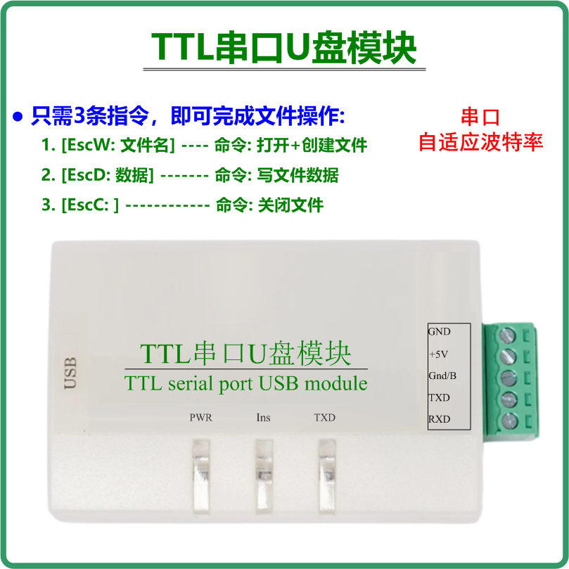

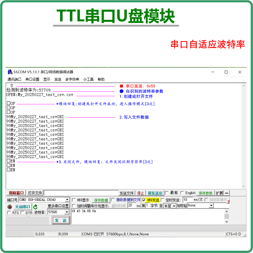

2、自动波特率,开始时,是要发送特殊字符,我图片上有说明的,发送: 0x55.
3、使用GUI,也不会太慢,就看你用什么接口驱动LCD了,要是SPI的话,开启DMA后,会快的很,我发的帖子
    里有的:SPI DMA; 开GUI,要使用嵌入式系统的话,就不会有你说的丢数据的现象发生!
