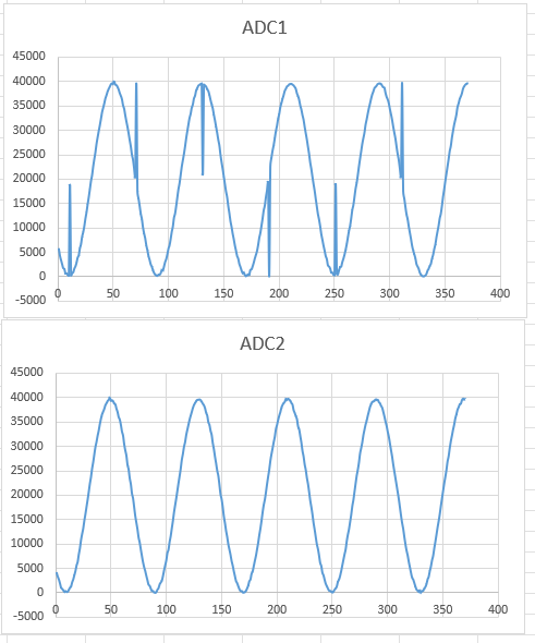

使用定时器的两个CC通道分别控制adc1和adc2,adc均采用dma方式传输数据,dmabuf设置为60个数据,采集500hz正弦波信号得到的数据波形如图所示,adc1采集的数据在dmabuf连接处总有断点,请问这是什么原因呢?还请大佬们赐教

看着像是MPU/Cache问题,或者缓冲衔接问题,看着出错位置都是每60个点的衔接位置。

你吃大葱吗 发表于 2025-2-25 13:37
问题已经解决啦,谢谢您
请问如何解决的,方便分享一下经验吗?
发表于 2025-2-27 08:14:46 | 显示全部楼层
不吃鱼的猫大人 发表于 2025-2-26 22:35
请问如何解决的,方便分享一下经验吗?
他的另一个帖子描述这个问题了,是有干扰导致的
stm32h743三adc+dma采集有噪声
https://forum.anfulai.cn/forum.php?mod=viewthread&tid=127657
24
24
 楼主| 发表于 2025-3-5 18:39:39 | 显示全部楼层
请问如何解决的,方便分享一下经验吗?
你可以看下两个adc的引脚是不是紧挨着,如果用到了串口的话,可以尝试多采一会数据看看波形
