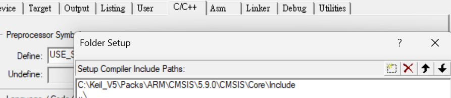

发表于 2025-2-24 12:07:51 | 显示全部楼层
像这样手动把旧版的包含进来试试

 楼主| 发表于 2025-2-28 23:21:50 | 显示全部楼层
目前的解决办法就是 不要在RTE里选择最新的包
且排除RTX
再选择老版本的DFP
就能恢复原来MDK5.37可编译的状态
