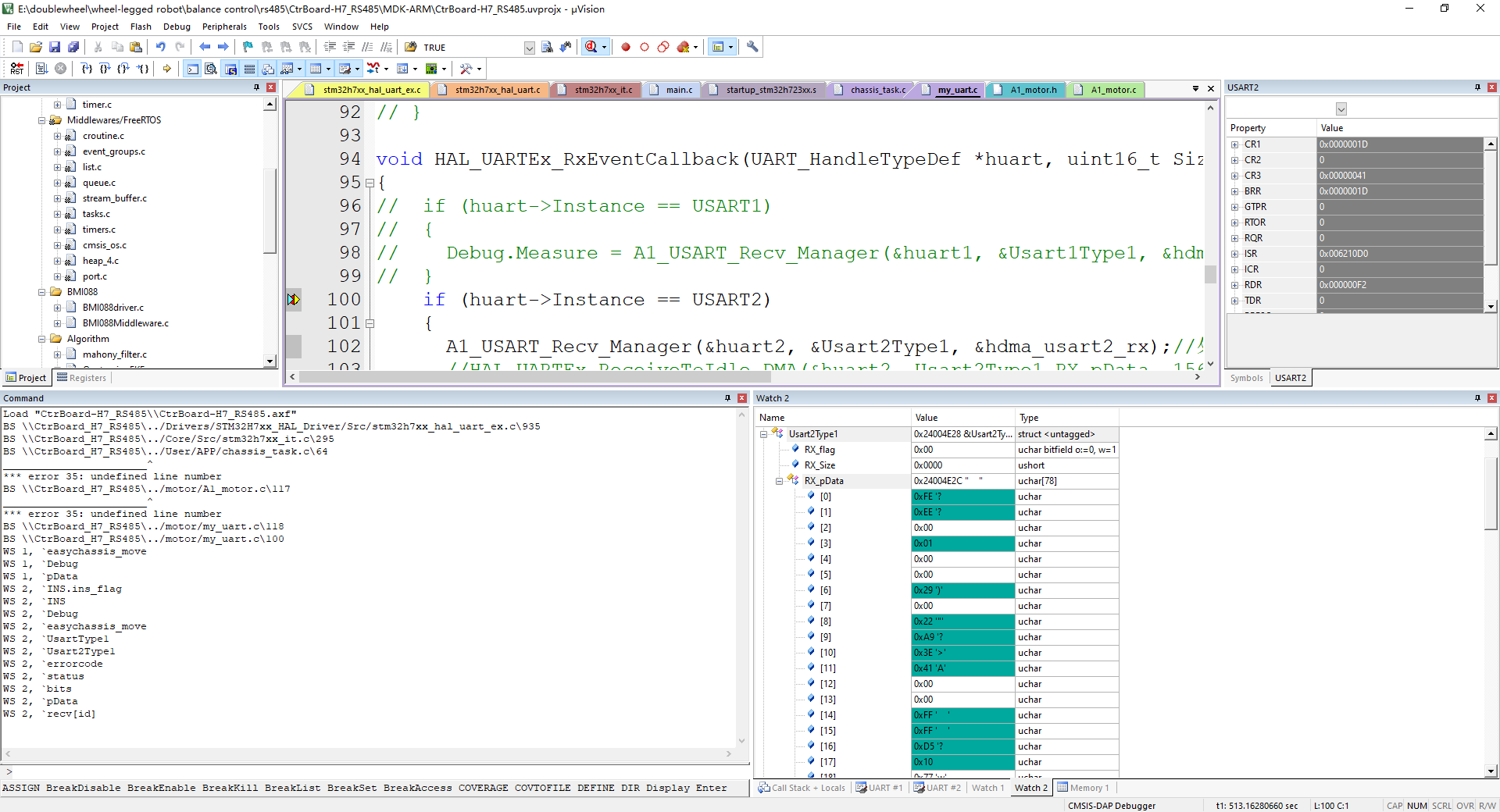

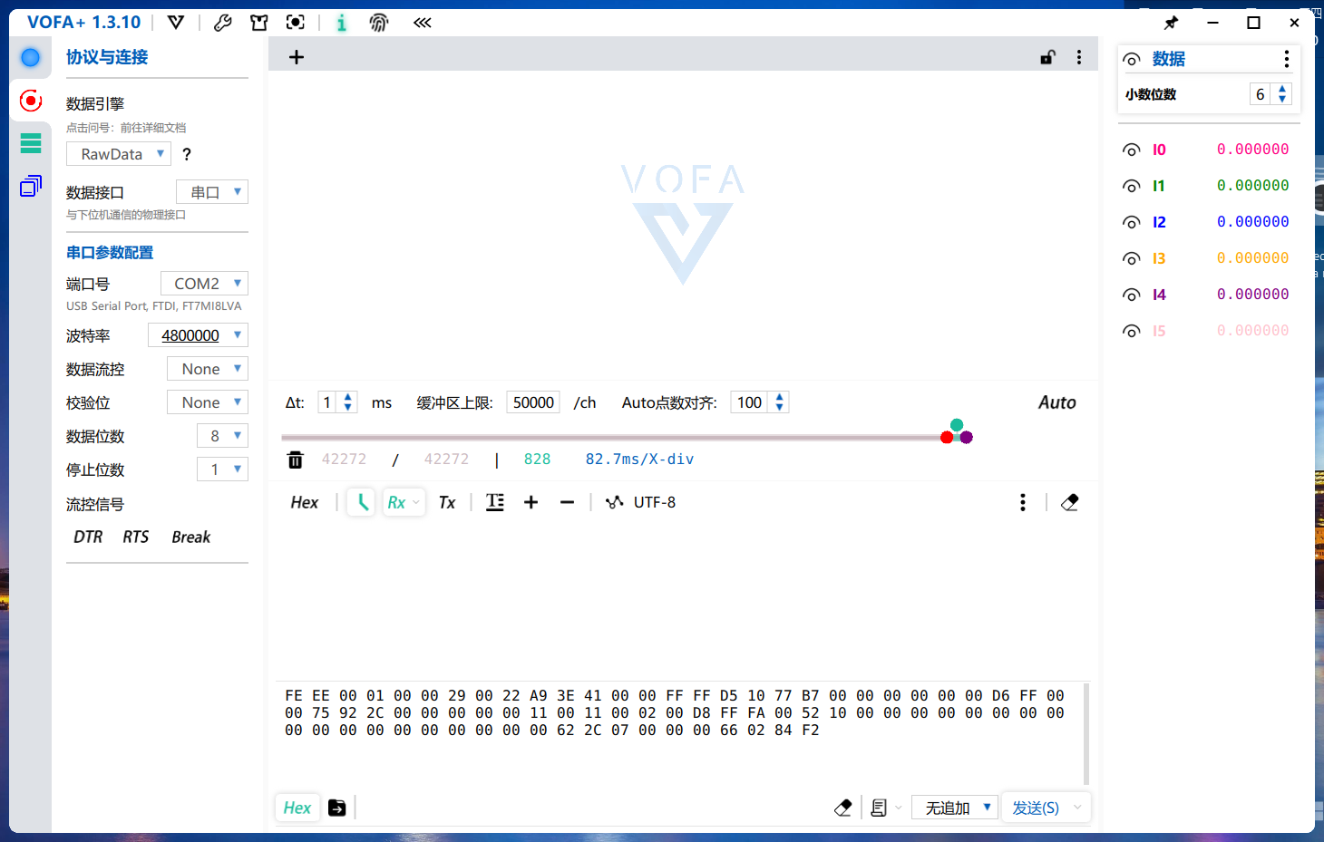

我用的是达秒mc02与宇树科技a1电机,用rs485通信,单片机发送34字节给电机,电机返回78字节。我用电脑发送78字节给单片机,它可以正确接收,如图1.2。但是只要我用单片机控制a1电机,单片机发送用的是阻塞式发送,stm32cubemx使能硬件流控,电机发送回来的78字节到单片机缓存里和电脑接收到的电机返回数据不一致,会判断为噪声错误,电机两个rs485接口,一个接入单片机,一个接入电脑,单片机发送34字节给电机,所以电脑接收到的数据是单片机发给电机的34字节+电机返回给单片机的78字节,如图3.4所示。还去试了开启mpu,貌似也没有效果,调试了一个多礼拜,求路过的大佬以及硬汉哥帮忙,可有偿

硬汉哥大佬您好!感谢您的指点,我有注意到,当我在debug打断点的时候,单片机发送数据给电机,电机返回数据给单片机,此时debug里不会立即跳转到中断服务函数里面,需要过一段时间,这时候接收到的数据只有几个字节,一步一步调试会进入中断服务函数,然后判断为噪声错误。因为我发送函数是写在任务函数while(1)里面,之后我就在发送函数之后加了延时,重新编译,在debug里取消了断点,全速运行,这时候显示数组里面全是0000,不知道是要去查收发切换,还是因为stm32h7要配置mpu呢

大佬您好!我就是将usb转485 + 单片机 + 电机接到一块的,我图片上有,可以看到电机发给电脑的数据是没错的,单片机发给电机也是正确的,但就是电机发给单片机的数据接收不到,还没试过这个收发切换,请问您知道怎么排查这个收发切换吗
