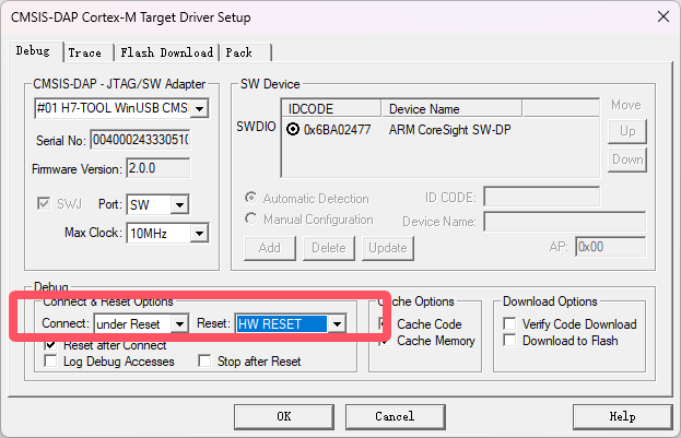

发表于 2025-2-22 10:00:13 | 显示全部楼层
PKB404 发表于 2025-2-22 09:29
排查了一堆,最后发现可能是测CAN PSY芯片,不小心给了主控5V-6V下工作了很长时间,可能电源是没有坏,但 ...
MDK下应该也可以,这个地方选择这个试试

 楼主| 发表于 2025-2-24 10:39:23 | 显示全部楼层
这个方法也不奏效,换了一个主控芯片也是这样的,是外围电路损坏了?
