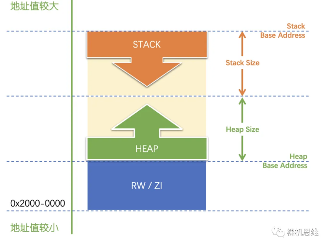

原因很简单堆栈地址在全局变量的后面所以堆和栈地址都是动态的。自己看一眼.map文件就知道了 关键词STACK  RW-data + ZI-data
更多高级玩法可以看傻孩子大佬的文章
这么好用?!99%开发者从未听说过的堆栈模型(加量增强版)
https://mp.weixin.qq.com/s?__biz ... 3306887461322753#rd

keil 是你已经占用的堆内存(全局变量之类的)+ 你申明的栈大小(keil 配置页面设定)来做栈顶地址,不同工程全局变量数量不同,栈顶地址自然不同。
对于 keil,栈顶往上的内存是浪费的,除非你每次根据编译出来的 map 文件,计算浪费的内存大小是多少,然后修改栈申明的大小,相应加大。
很傻的要手动操作。
而 stm32cubemx 生成的 makefile + gcc 工程,栈固定设定在内存顶部,可以最大程度避免栈溢出。

还是没搞对啊,栈顶不可能是起始地址,栈的生长方向是自上而下即压栈后地址变小,好好看看那个文章吧
按你例子1 栈顶在0x24080008 + (栈大小位置)(8字节对齐)
例子2 栈顶在0x20020008+ (栈大小位置)
