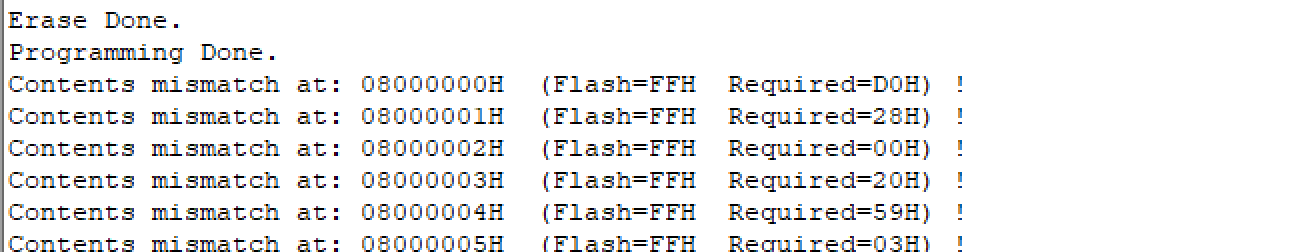

如图,在烧录过程中在检验过程中报错,后通过读取外置flash和hex文件比对,外置flash数据成功烧录。但是内置flash被擦除。
flm的代码是我上网查的,用的是cmsis-dap烧录,用的是ch552,原代码用的是w25q128实际使用w25q64,不知道会不会有影响。

可以考虑先让MDK烧写外部,再烧写内部,看看是不是正常。
另外建议反复测试下你的外置Flash烧写不同文件,是不是每次都可以成功。

分别烧录后出现两种情况,一种是能正常运行,一种是外置flash的空间全被读成了0x88

这样的话,说明算法实现确实有点问题。
