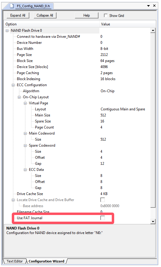

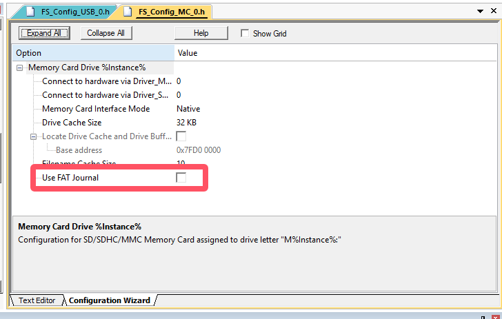

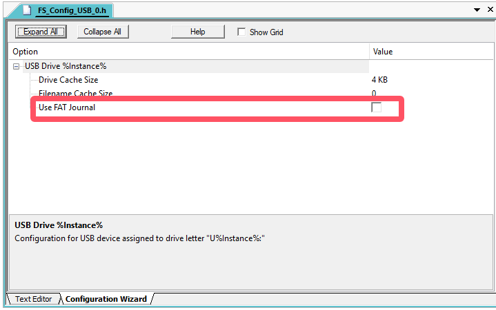

FlashFS支持U盘,NAND, SD卡和eMMC的FAT日志功能,勾选如下对勾即可
