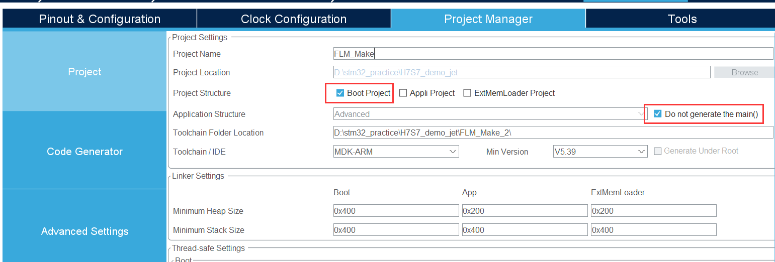

首先我是使用CubeMX(6.13.0)生成了外设初始化及其代码。
我使用的是STM32H7S7,生成代码前,勾选只生成BOOT以及不生成main函数
其次,不编译启动文件(stm32xxxxx.s)

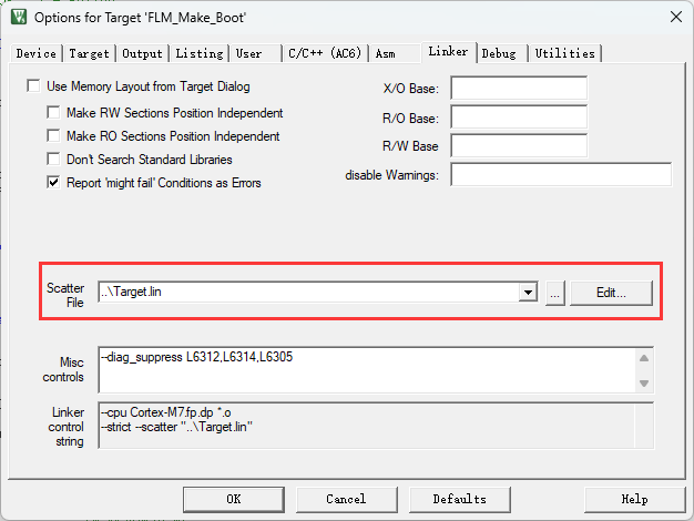

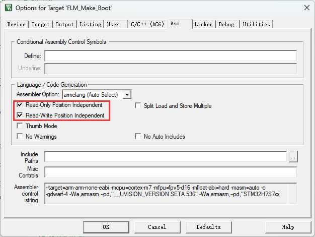

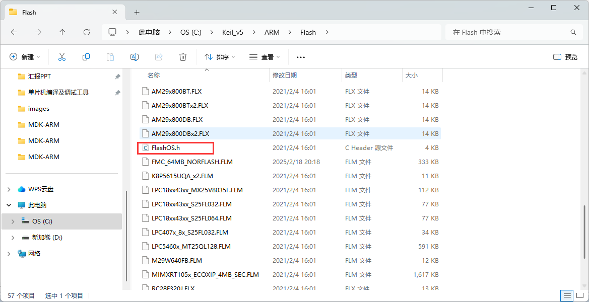

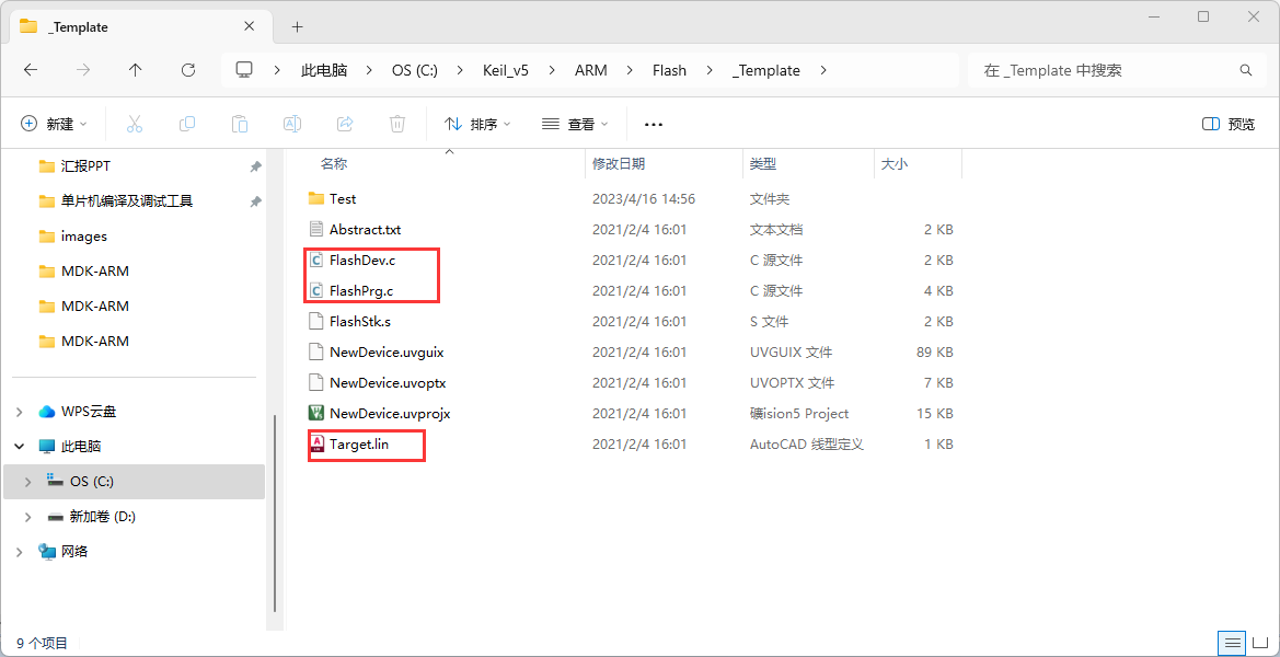

在Keil的底层文件夹中,把下面图中框出来的文件,放入生成的项目中,其中Target.lin是分散加载文件。

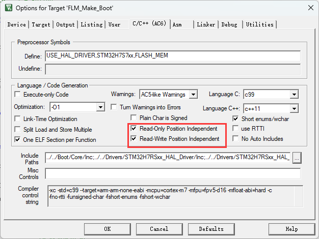

在MDK中在设置一些
再往后就是修改FlashDev.c的内容以及实现FLashPrg.C中的函数。在system_stm32xxxx.c中可以把SCB->VTOR那一行注释掉

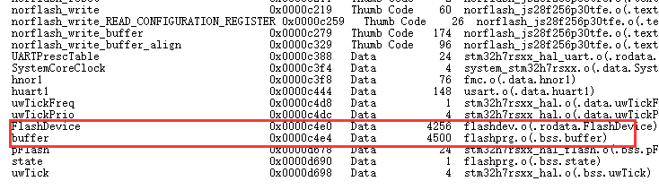

2.注意变量的地址,可以从map文件查看,发现一些变量地址有冲突,我自己定义了一个不使用的空buffer

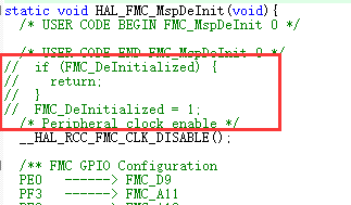

3.一些全局变量并不是0初始化,因此,在一些初始化中会出现错误,比如下面这个(我选择了注释掉)

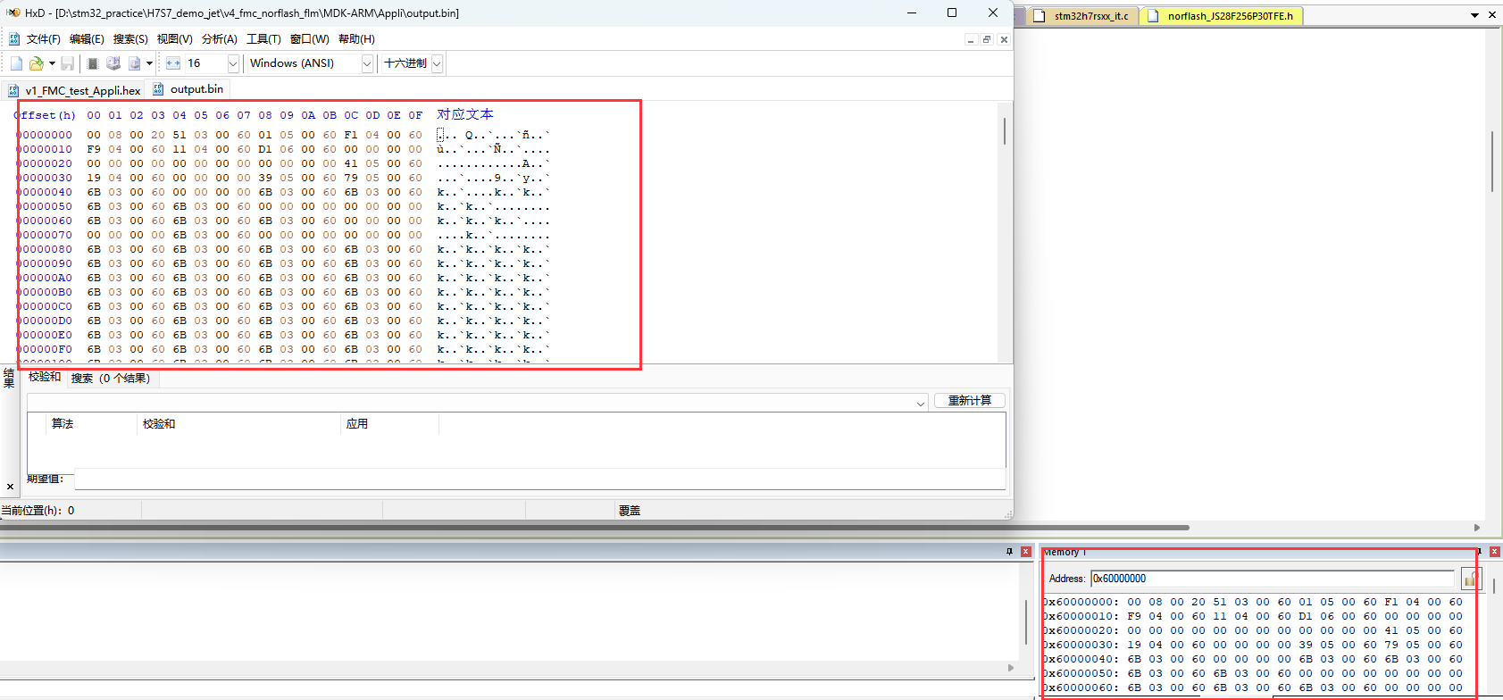

最终是能完成烧录,但会显示Verify Fail,但是查看数据是对的,这里可以把Verify函数默认返回成功。

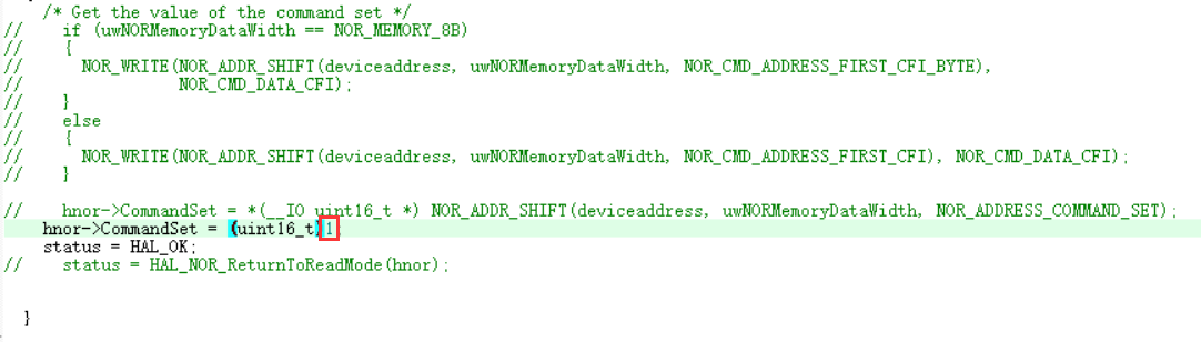

5.在调用HAL_NOR_Init 时会出现初始化失败,因此,做了如下修改
其中,这个数值1是根据norflash芯片设置的。
6.在对HAL_NOR_Init 修改之后,要适当加入一些延时
