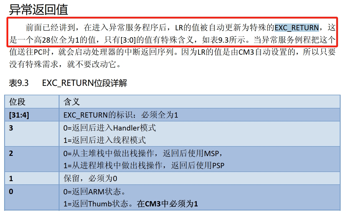

这句话怎么理解:“在进入异常服务程序后, LR的值被自动更新为特殊的EXC_RETURN”?

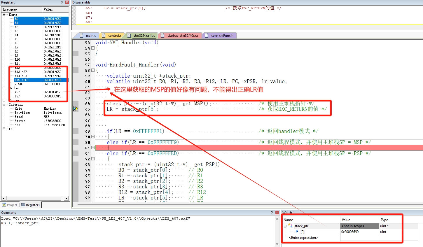

1)假如在RTOS的某一个任务中触发硬件异常中断,则R0-R3、LR、PC等被写入 PSP;
2)进入HardFault_Handler()硬件异常中断函数,LR的值被自动更新为特殊的EXC_RETURN,这里的LR值应该怎么获取??
3)更新后的LR没有执行写入 MSP 的操作,那么代码中的    stack_ptr = (uint32_t *)__get_MSP();                /* 使用主堆栈指针 */
                                                                                     LR = stack_ptr[5];                                          /* 获取EXC_RETURN的值 */
                                                                                      这样写不多吧?

不建议在硬件异常中断里面定义局部变量,导致还得手动计算下进入异常前,栈空间位置。
然后这计算,可以直接使用MDK的方案就行,可以硬件异常里面什么都不写

之前发帖的疑问点是没有考虑到:在进入硬件异常中断时,如果在中断函数里面定义了局部变量,则会更新 MSP 的指针,因为局部存储在栈里面。
针对2楼管理员建议的方法,我做了注释说明:(在打印出 PC 和 LR 的值后,可以利用 addr2line.exe 定位具体的代码位置,管理员介绍过:addr2line.exe的使用方法)
