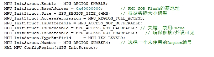

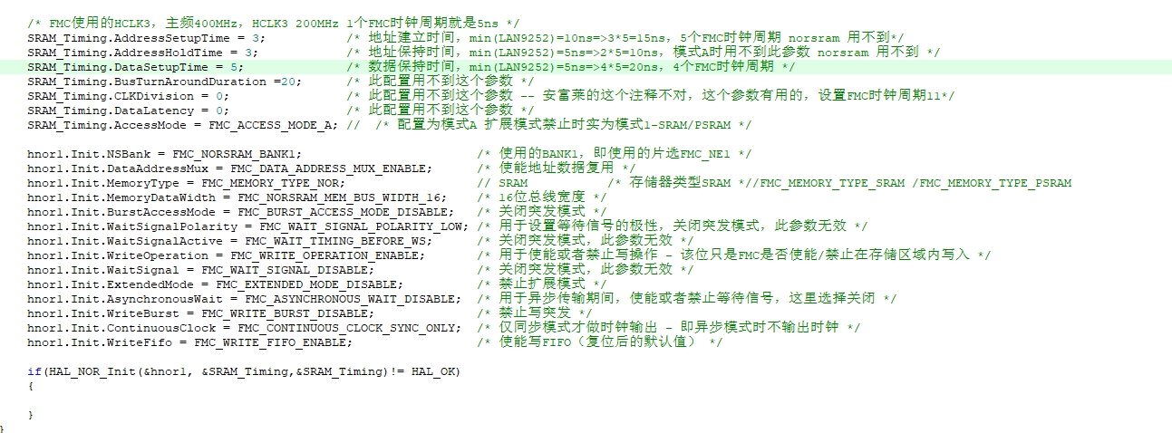

在F4系列已经实现的控制程序到了H7框架后发现FMC的读写有很大问题。
我已经提前关闭了CACHE,mpu设置的也是strong order
但是读写的时候还是会偶然读不出来全为0或者读不出标志位的变化,以下是我的配置
 楼主| 发表于 2025-2-17 17:37:46 | 显示全部楼层
刚才的图没传上,现在补发

发表于 2025-2-18 20:34:07 | 显示全部楼层
时钟太快了吗?或者你打开 MPU_InitStruct.IsBufferable = MPU_ACCESS_BUFFERABLE;
  //FMC的MPU配置
  MPU_InitStruct.Enable = MPU_REGION_ENABLE;
  MPU_InitStruct.Number = MPU_REGION_NUMBER0;
  MPU_InitStruct.BaseAddress = 0x60000000;
  MPU_InitStruct.Size = MPU_REGION_SIZE_64MB;
  MPU_InitStruct.SubRegionDisable = 0x0;
  MPU_InitStruct.TypeExtField = MPU_TEX_LEVEL0;
  MPU_InitStruct.AccessPermission = MPU_REGION_FULL_ACCESS;
  MPU_InitStruct.DisableExec = MPU_INSTRUCTION_ACCESS_ENABLE;
  MPU_InitStruct.IsShareable = MPU_ACCESS_NOT_SHAREABLE;
  MPU_InitStruct.IsCacheable = MPU_ACCESS_NOT_CACHEABLE;
这是我的配置你可以看一下
 楼主| 发表于 2025-2-20 10:08:35 | 显示全部楼层
  //FMC的MPU配置
  M ...
你好我尝试了一下,发现没有太大作用,我发现无论开不开启都没有变化
