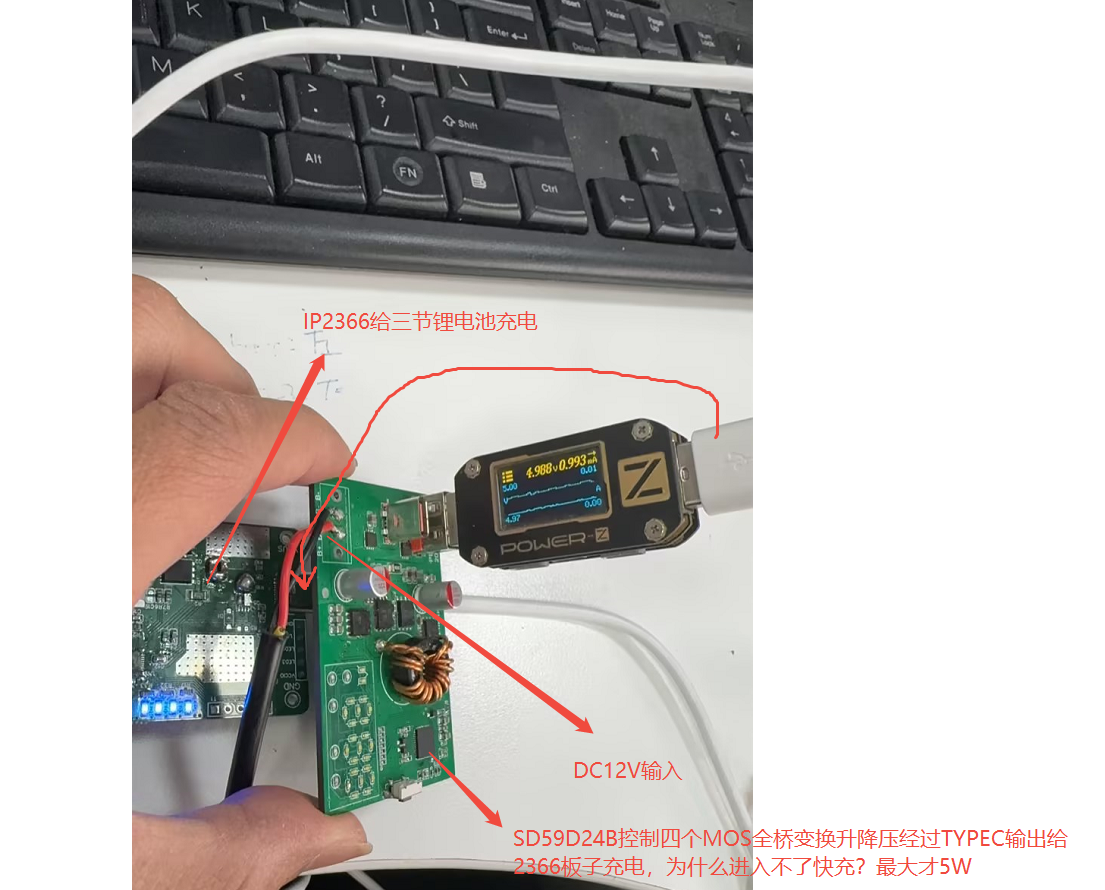

快充的引脚需要几个?不同的快充协议需要的管脚不一样?那typec为什么同样的连接可以兼容多种快充协议

快充要握手的,不握手一般就5V 0.5A/1A
IP2366支持PD,找个PD充电器试试咯

提醒你不是直接给个电压就行,快充协议需要握手
成品不满足需求就重新做个咯
