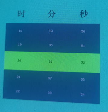

请教下大佬,升级了一下AppWizard V154_646版本后产生的 wheel 控件显示字符出现异常 ?
表现在 使用 AppWizard V154_646仿真时显示的字符是正常的,但是产生代码下载到单片机后显示的字符就变小了
有大家伙遇到过这样的问题不 ??
AppWizard V154_646 里面显示的字符大小符合设置预期
产生代码下载到单片机里面显示的字符大小变小了

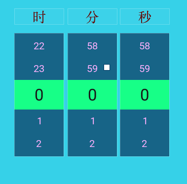

 楼主| 发表于 2025-2-17 16:21:08 | 显示全部楼层
eric2013 发表于 2025-2-13 10:38
看看这个控件有没有选中状态下字体设置函数。
大神, 有没有时间测试一下 AppWizard V154_646  这个版本里面 的 wheel 控件啊, 我目前还是没有搞定呀, 估计应该是这个版本有什么问题吧 ??
上面的图片, 左边是在 vs 里面仿真显示效果, 右边是在 appWizard 里面的效果, vs 仿真程序里面没有进行任何的关于这个控件的字体设置, 使用的是 appWizard 生成的代码直接仿真的,
AppWizard V154_646 这个版本里面仿真测试是正常的,
是不是这个   AppWizard V154_646   版本的 有问题呀 ??
