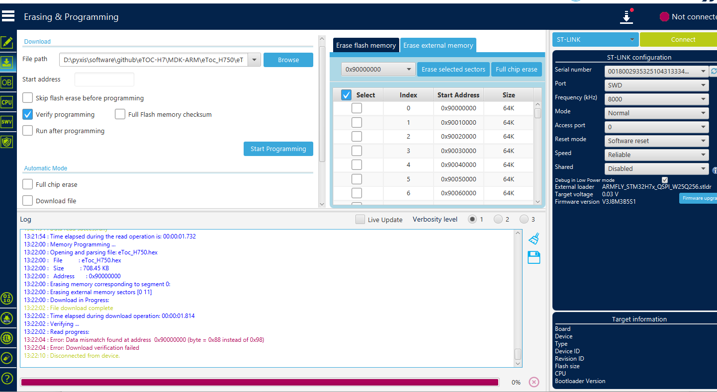

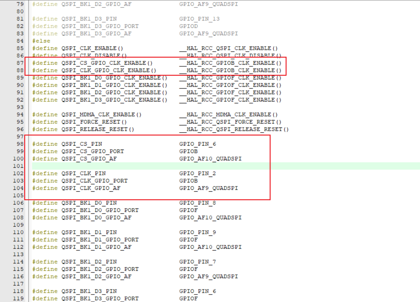

HH750平台,QSPI型号相同,修改安富莱_STM32-V7开发板_用户手册第80章节配套的例程可以成功制作keil对应的下载算法,奇怪的是同样的修改在第81章配套的例程制作cubeProg的算法就会烧录失败,提示Data mismatch found at address  0x90000000 (byte = 0x88 instead of 0x98)。stm32cubeProg的下载算法难道是还有其它特殊的设置项?
如图所示,仅仅是修改了QSPI引脚定义:
 楼主| 发表于 2025-2-12 14:00:32 | 显示全部楼层
错误码和改动如图
124427

这个错误提示是校验有问题。
