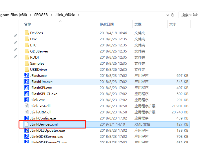

发表于 2025-7-18 10:56:02 | 显示全部楼层
001.png 002.png HDSC.zip (57.62 KB, 下载次数: 4)
可以参考华大给的方法,修改JLinkDevices.xml文件新增器件配置信息,并把芯片的下载算法拷贝到Jlink的安装目录下
