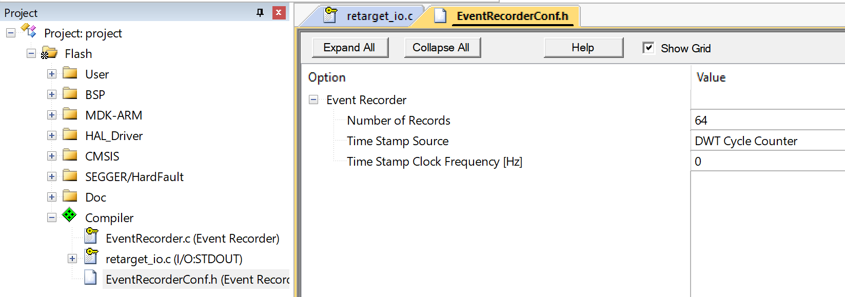

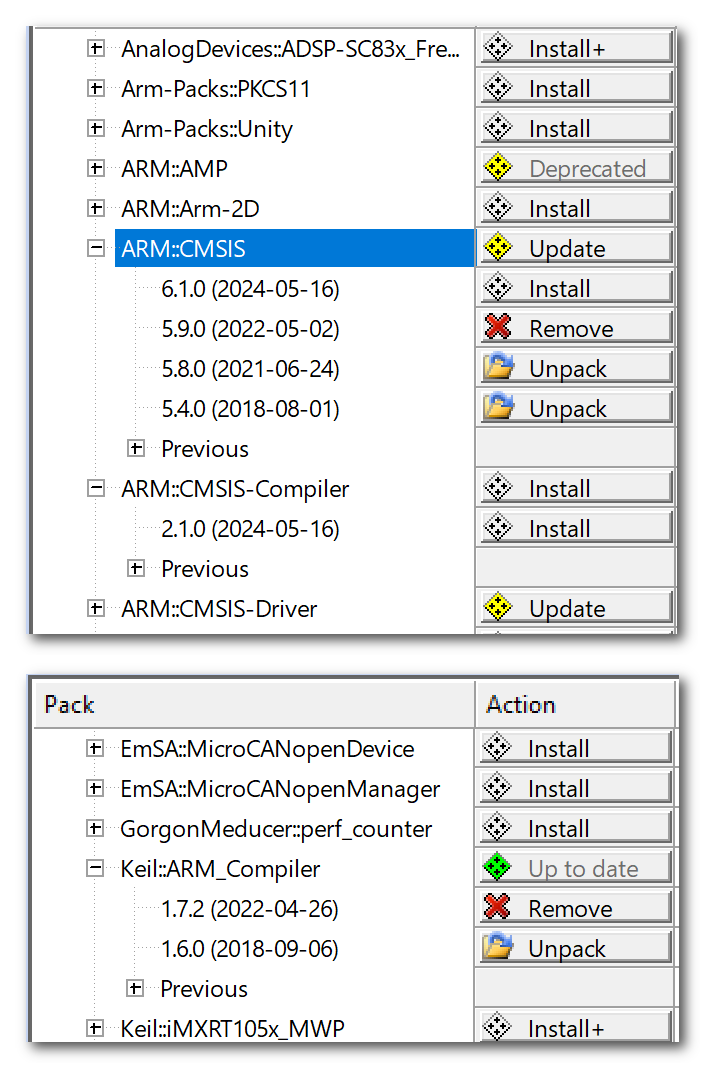

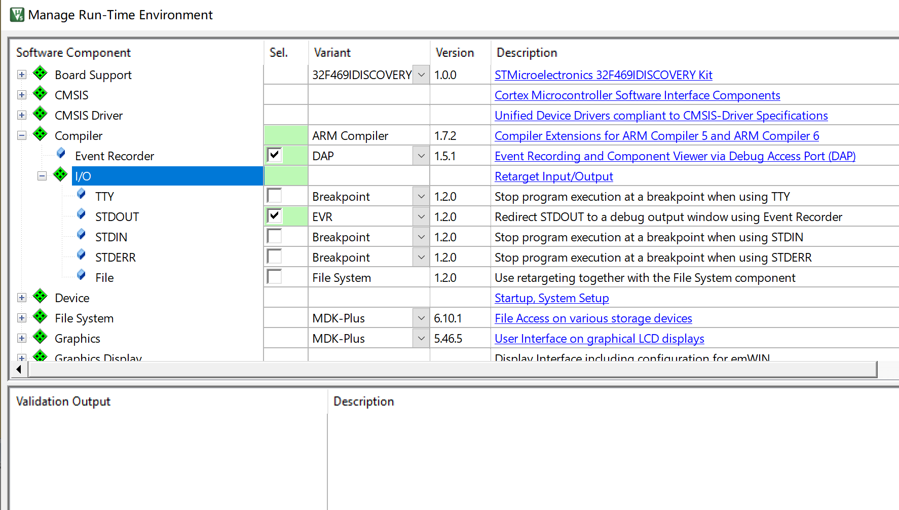

  • 问题描述:STM32F407芯片,按照V5教程设置 Event Recorder 之后,程序无法编译成功(增加 Event Recorder 之前可正常编译),报错提示找不到 RTE_Component.h 文件,查找本地路径发现在 myTest\Project\MDK-ARM(uv5)\RTE\_Flash 目录下存在此文件,但是MDK无法识别
  • 问题原因:未知(尝试更改C/C++链接路径,直接链接到Flash文件夹,无果;尝试更新Pack,无果;)
  • 问题图片:

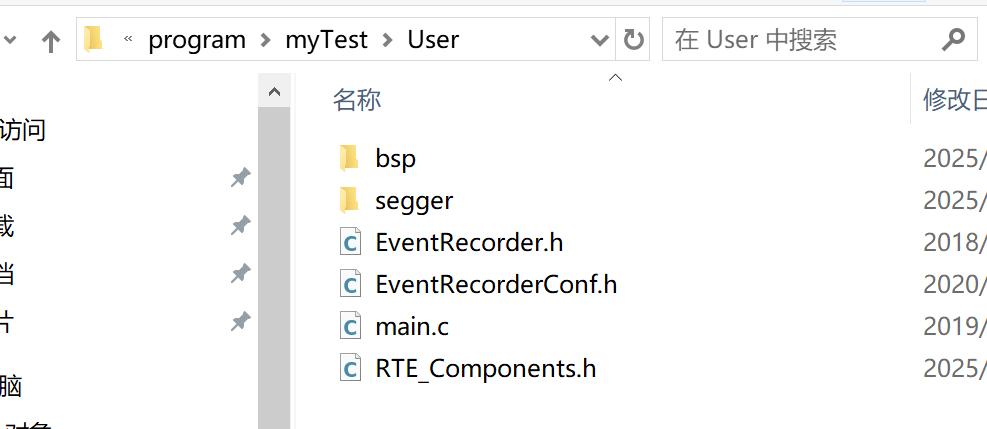

问题解决:查找电脑本地文件,将RTE_Component.h文件复制到项目文件夹(C/C++可链接到的库文件地址)即可编译成功。

工程文件:链接: https://pan.baidu.com/s/1uO3uuby7-F-rzZi2Cxje6w?pwd=2025 提取码: 2025
实测手动添加以下库文件后可以编译通过;老师如果有空的话,可以帮忙看看,谢谢 ღ( ´・ᴗ・` )
