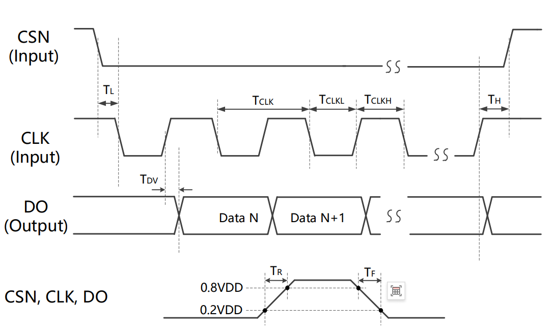

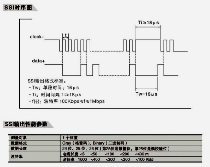

SSI 时序图如附件图片所示。对于两线 SSI 协议,通过空闲一段时间区分每帧数据;对于三线 SSI 协议,通过把帧间隔标识线拉低区分每帧数据。
对于上面两种  SSI 协议,需要占用少量 CPU 资源,有什么方法通过配置实现或者其他方法协议功能?
采用两线 SSI 时序
采用两线 SSI 时序
采用三线 SSI 时序
采用三线 SSI 时序

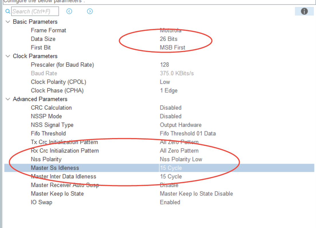

https://cloud.tencent.com/develo ... from_scene=register
我看上面这个问答应该就是这样配置的,但是会有一个 "Monoflop时间",想尝试基于 H7 的硬件资源有没有更好的实现方案,还是只能按照回答的思路来做呢?

https://cloud.tencent.com/developer/ask/sof/108082200
我看这个回答像这样配置得到的,但是会有个 "Monoflop时间“ 问题(从机在最后一个时钟上升沿结束时,SPI从机无法判断这个额外的时钟脉冲,因此它开始输出下一个数据字节的第一个位,而SSI主机又无法识别它)导致数据出现移位。
想考虑基于 H7 的硬件资源,除了上面链接回答所说的方法,还有其他思路我可以尝试一下吗?
