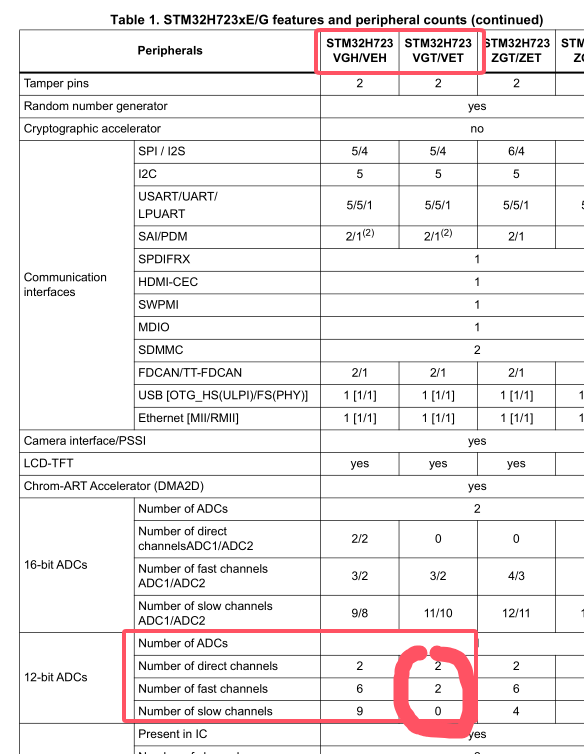

请问下,STM32H723VGH6和STM32H723VGT6两种封装BGA和LQFP的AD有多少差异,两个芯片能不能完全兼容?
看最新的datasheet上面的含义是什么,STM32H723VGT的LQFP封装,slow channels是0,fast channels是2,STM32H723VGH 是BGA的封装,slow channels是9,fast channels是6
这个是什么意思?
手册后面的所有关于AD的描述,都是根据BGA封装的VGH描述的,没有看到关于VGT的补充说明

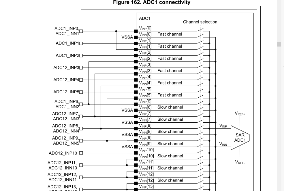

ST的这个文档里面有详细说明
STM32H7中ADC功能被ST玩出花,现在分直接通道,快速通道和慢速通道,不同封装最高速不同, LQFP封装速度最低
https://forum.anfulai.cn/forum.php?mod=viewthread&tid=97343
