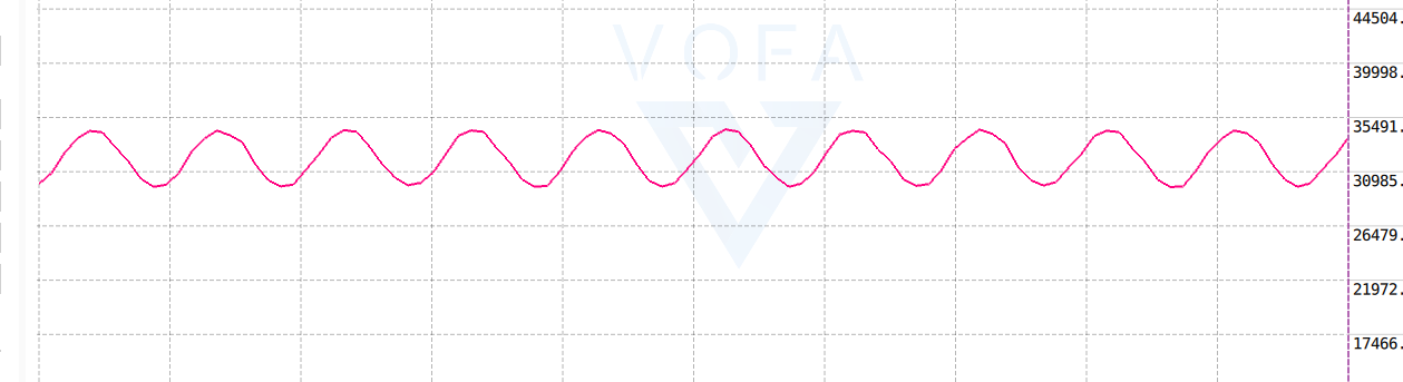

用h743adc采集交流电的数据,数据绘制的图片这样子对吗,没做过任何计算处理,我看别人都是一个光滑的正弦波
找到问题了,是上位机绘图软件的问题
后面加了个延时,再使用串口接收数据后绘制,就是正常的

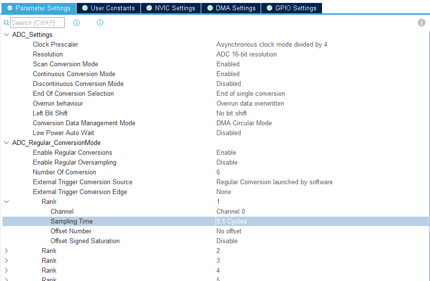

速度应该是够的,72MHz,4分频,8.5cycles,采集50Hz的市电

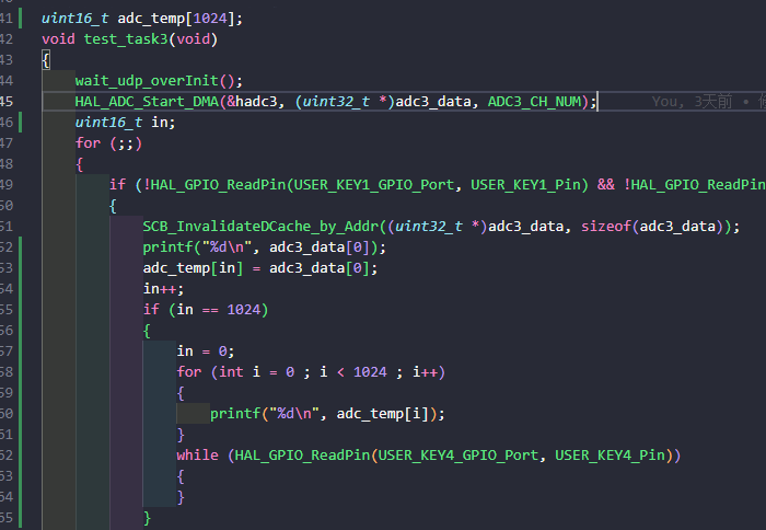

 楼主| 发表于 2025-2-10 10:24:30 | 显示全部楼层
这是配置和读取,除了再adc初始化后面加了一个校验外就没有别的了

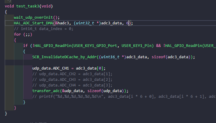

发表于 2025-2-10 15:22:35 | 显示全部楼层
采集推荐使用TIM+DMA+ADC的方式,稳如老狗

Scan .. 和  Contiunous .. mode都要 Disable吧

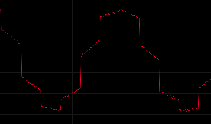

 楼主| 发表于 2025-2-10 19:05:08 | 显示全部楼层
我用这个方式采出来的是方块,感觉是硬件有问题,但是硬件不知道咋测

 楼主| 发表于 2025-2-11 09:46:57 | 显示全部楼层
eric2013 发表于 2025-2-10 06:18
直接示波器接到ADC引脚,即你的前端模拟电路最终输出端,看看波形效果,如果正常,基本确定是软件采集问题 ...
软件试了使用定时器触发,直接用别人的代码也是一样的结果,后面把图形绘制的软件修改了一下,画线时使用的点数减少一些就是一个较为圆滑的正弦波了,也不确定是不是硬件问题,给的这个板子不知道咋测。现在又催,只能先放着做别的了[叹气]
