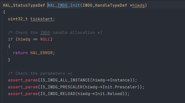

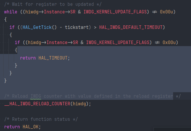

在学习STM32,用的是正点原子家的战舰,发现IWDG和WWDG失效,不论是自己写的程序还是用STM32Cubemx生成的IWDG和WWDG程序都不能允许,原本以为是晶振坏了,但是烧正点原子自己的例程又可以运行。真的卡住在这里了,有没有大佬解惑一下啊!
 楼主| 发表于 2025-2-8 23:14:53 | 显示全部楼层

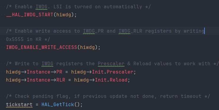

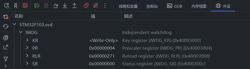

IWDG的时钟源不是LSI吗,在HAL库中的__HAL_IWDG_START()运行后IWDG不是应该自动启动了吗,为什么寄存器的值都写进去了,但是板子就是不复位呢?
