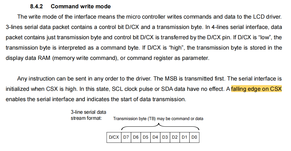

发表于 2025-12-17 11:47:50 | 显示全部楼层
今天刷到这个帖子,让我想起之前有块板子为了节省IO把屏幕的CS接地导致屏幕不能正常点亮的问题
我想这个CS能不能直接接地还是要看从机设备的规格书:例如ST7789就有描述
A falling edge on CSX enables the serial interface and indicates the start of data transmission
它要的是下降沿开始通信,如果直接接GND,芯片就检测不到下降沿 导致通讯失败
