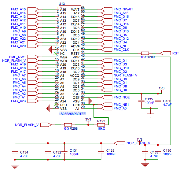

使用STM32H7S7的FMC连接norflash 原理图如下(原理图修改了几次,画的不怎么规整)
原理图
原理图
我这里不使用写保护(WP#)以及 VPP我是直接连接VCC,可以查看这个芯片手册进行别VPP的操作。

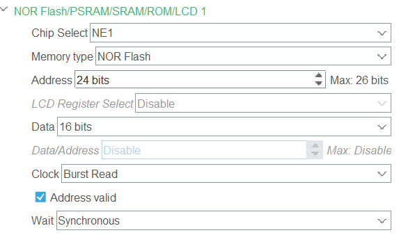

使用CubeMX(6.13.0)配置外设如下,FMC频率为(200MHz)
注意这里的NOR/PSRAM timing的参数我在MDK中另外设置了

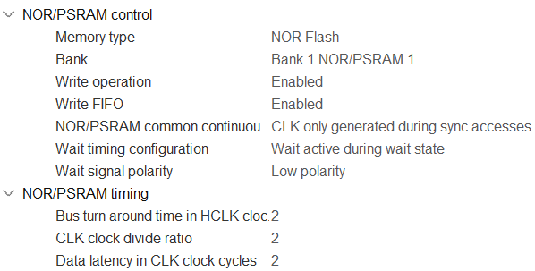

另外 我设置了FMC 中的norflash这块内存不使用 Cache

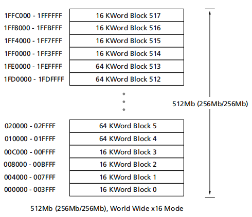

值得注意的是,在这个器件中block的大小不是一致的。
