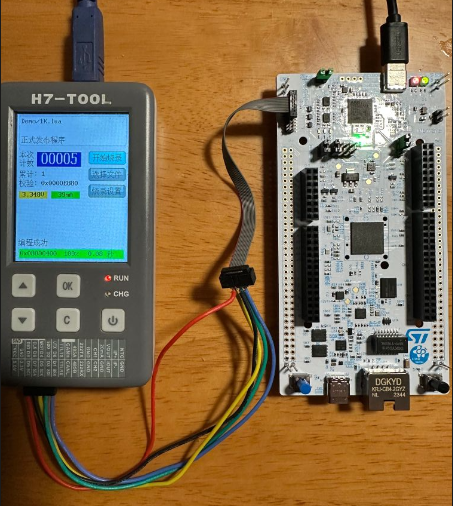

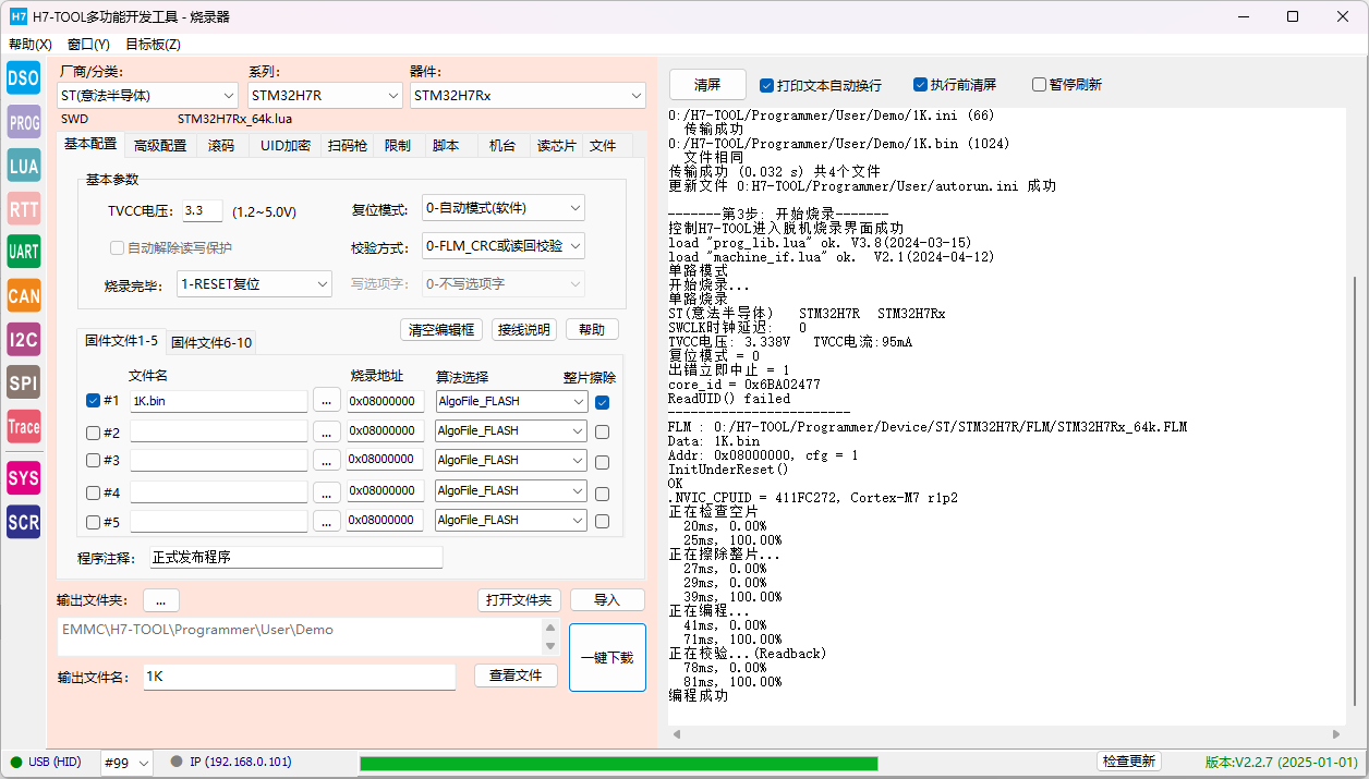

这几天为H7-TOOL增加STM32H7RS的脱机烧录支持,所以专门买了个NUCLEO板子测试,还没到货,当前优先看下对应的软件包STM32CubeH7RS的用法。

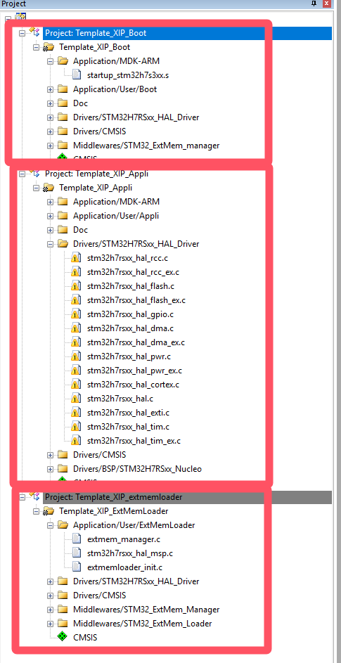

2、解决了编译问题后,然后就是各种Boot + App + ExtMemLoader案例玩法。
初次看这些案例软包会觉得乱糟糟的,这里简单捋顺下
(1)这个芯片内部Flash,只有64KB,可以运行简单程序,复杂点的必须外置Flash了。
Boot:运行在内部Flash,用于跳转到外部Flash运行程序。
APP:  运行在外部Flash的例子。
ExtMemLoader:是为STM32CubeProg做的下载算法。

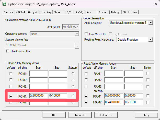

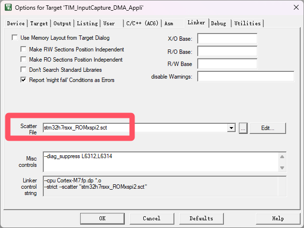

(2)初次看软件包里面的例子,有些MDK版本的APP例子在Option选项里面将Flash也安排在了内部Flash 0x0800 0000里面,有些例子是正常的0x7000 0000, 让人感觉非常懵逼。
此时必须看是否自定义分散加载了,这种情况是设置了分散加载导致的,设置了分散加载,Flash设置就不起作用了。
