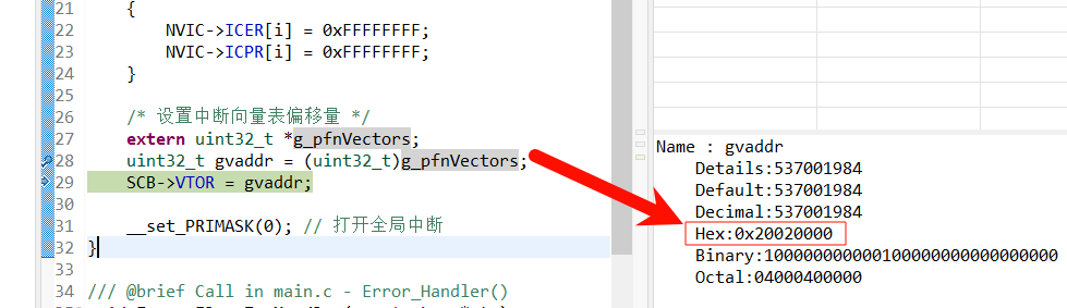

    /* 设置中断向量表偏移量 */
    extern uint32_t *g_pfnVectors;
    uint32_t gvaddr = (uint32_t)g_pfnVectors;
    SCB->VTOR = gvaddr;
    __set_PRIMASK(0); // 打开全局中断
在编译后的文件中,可以看到中断向量表的位置在0x08000000

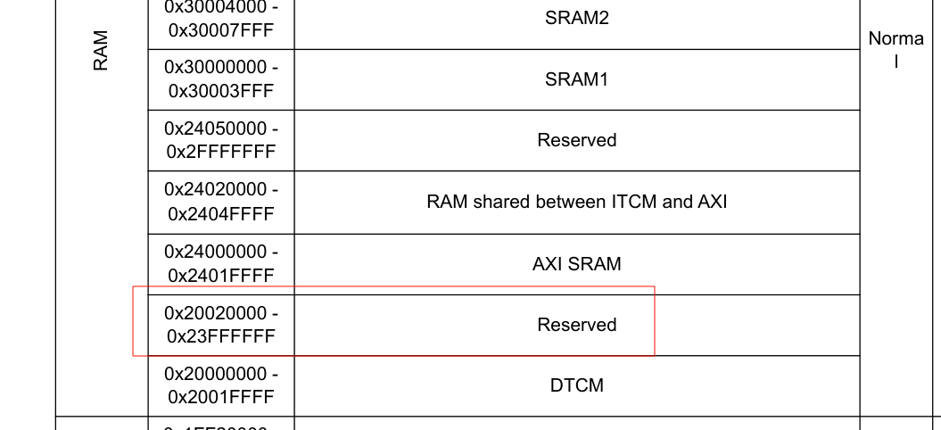

但是,在程序中读取,地址却是0x20020000
根据datasheet,这个地址是reserved

不能使用指针,而是应该使用数组
    /* 设置中断向量表偏移量 */
    extern uint32_t g_pfnVectors[];
    uint32_t gvaddr = (uint32_t)(&g_pfnVectors[0]);
    SCB->VTOR = gvaddr;
这样就能得到 gvaddr = 0x08000000
