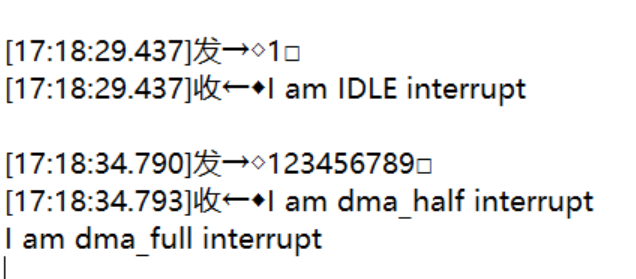

在学习使用环形缓冲区结合串口DMA+空闲中断接收数据的时候发现,比如我的环形缓冲区大小是10,那么在接收到一个数据的时候,此时触发的是串口的空闲中断,如果再接收4个数据,那么会触发一次DMA半满中断和一次串口空闲中断,再接收5个数据后只触发了一次DMA全满中断,不触发空闲中断。我是判断触发空闲中断的时候就认为接收完一组数据了,但是如果接受完一组数据后刚好触发了DMA全满中断,此时不会触发空闲中断,就丢失一次数据的处理,不知道怎么才能解决这个问题啊?

空闲中断不适合作为帧结束,只能作为本次数据结束标识,帧结束还是需要做协议判断才合理。
触发空闲后,终止本次DMA接收,下次使用要重新启动DMA+空闲。
新的HAL库程序里面已经封装了对应的API,直接调用即可。

我今天也碰到了这个问题,找了一下原因。(在既全满,也空闲时)在触发全满中断时,其实也触发了一次空闲中断,在UART的中断内部对数据长度进行了一次判定,其中有一条约束条件就是需要DMA当前接收的数据小于DMA设置的值,才能进行空闲回调。所以才导致全满时没有触发空闲回调

使用函数HAL_UARTEx_ReceiveToIdle_DMA做超时接收整理:
1、半DMA传输完成中断UART_DMARxHalfCplt     调用  HAL_UARTEx_RxEventCallback,标识继续为HAL_UART_RECEPTION_TOIDLE
2、DMA传输完成中断UART_DMAReceiveCplt       调用   HAL_UARTEx_RxEventCallback,标识继续为HAL_UART_RECEPTION_TOIDLE
3、如果传输期间触发了空闲,DMA又没有传输完成,调用串口中断HAL_UART_IRQHandler,空闲标识处理的HAL_UARTEx_RxEventCallback,并设置HAL_UART_RECEPTION_STANDARD
