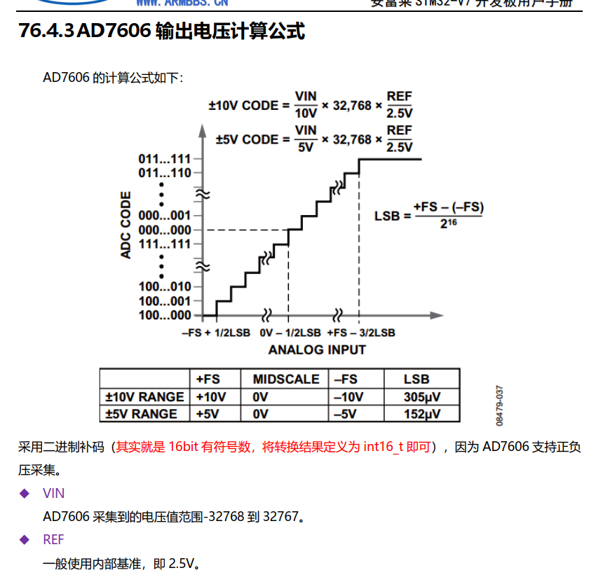

根据你的测量范围是正负10V和正负5V配置,这个公式套入的对不

对的,根据公式,量程10V,都没问题,就是把芯片引脚重新过一遍焊锡就好了,不是很理解为什么
