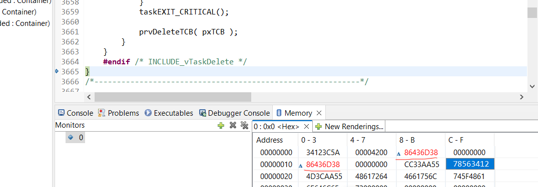

我使用仿真器运行,在任何地方暂停程序,可以看到【0】和【1】是相同的两个数

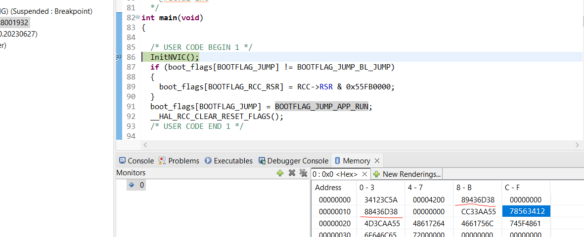

让程序继续运行,然后复位,无论是软复位,拉低nRST还是使用debug菜单里面的复位。在main的开始处设置断点,可以看到【1】比【0】要小1
这个很是怪异。
如果更改写的顺序:
            psRunningSec[1] = runningTime.tv_sec; // 运行时间存入
            psRunningSec[0] = runningTime.tv_sec;
就会出现【0】比【1】小1的情况
好像是第二行的写入被复位打断了。
我也试过不同的MPU的配置,无论设成write-through,noncache,device或strongly-ordered都一样
无法理解是哪里出了问题

当把bootflag放在ITCMRAM的0x00000000开始的32字节块里,
            psRunningSec[0] = runningTime.tv_sec; // 运行时间存入
这个psRunningSec是uint64_t*,实际地址是在0x00000008。主要是为了保证数据完整性,所以把tv_sec存了两份。
苦恼在于,如果在仿真状态下暂停,可以看到【0】=【1】,表示【0】和【1】都写入了相同的值。但是如果发生复位,【1】就比【0】小1,好像只有【0】被写入,而【1】没有写入,还是上次的值。
