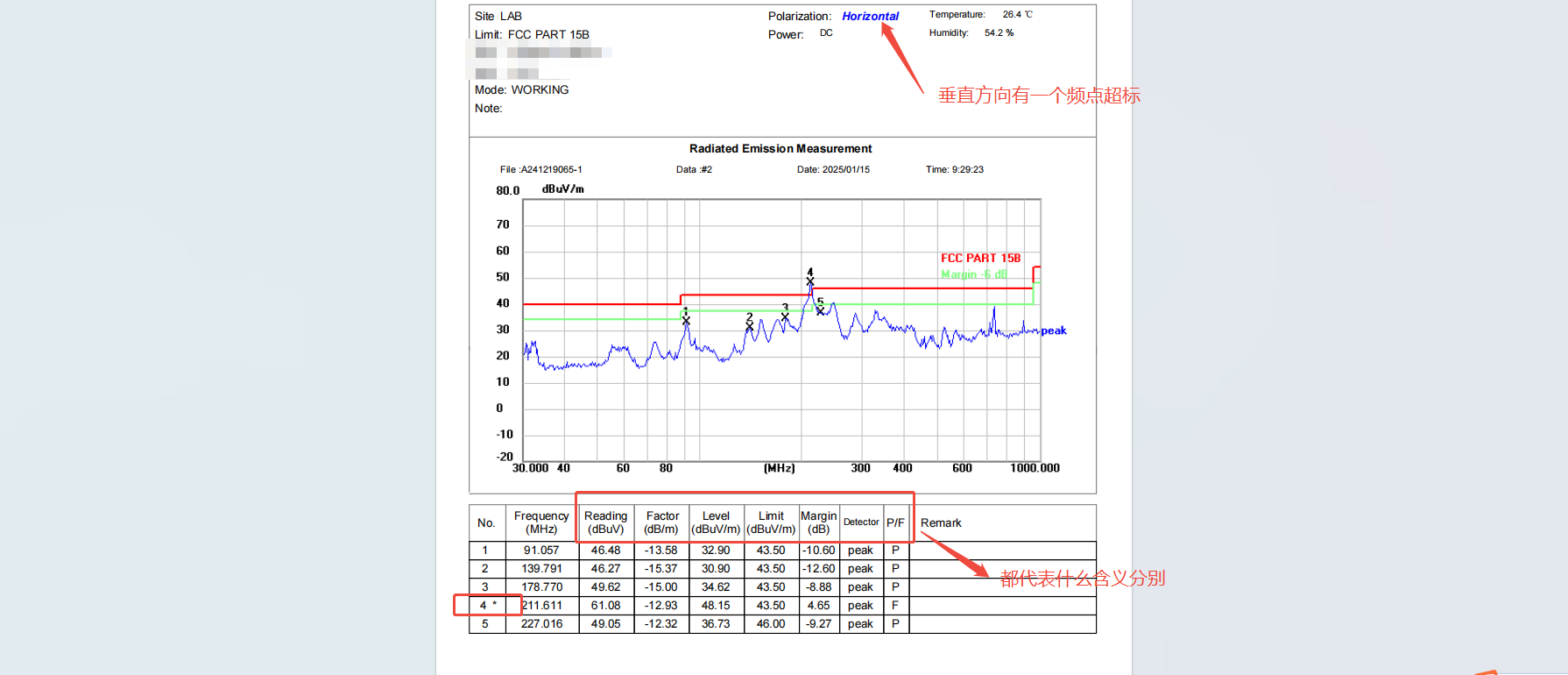

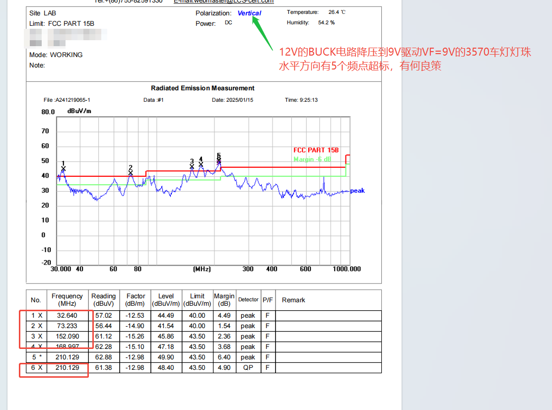

车灯FCC辐射超标如何解决

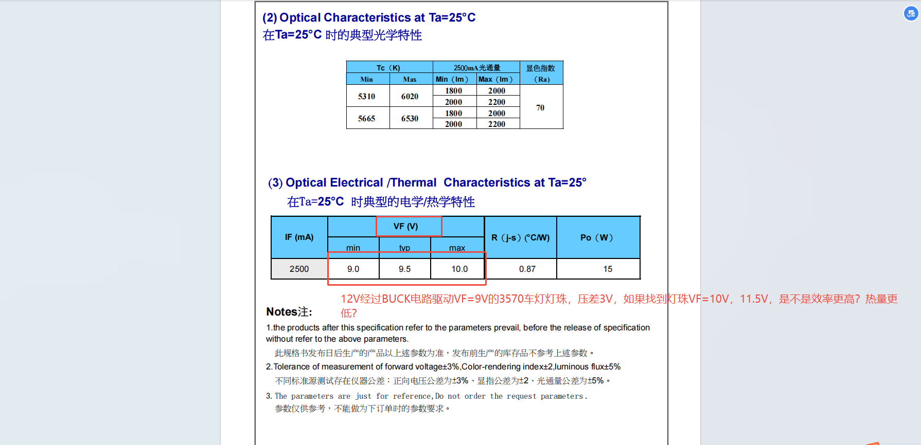

1.   12V电池经过BUCK电路驱动VF=9V的3570车灯灯珠,压差3V,如果找到灯珠VF=10V,11.5V,是不是效率更高?热量更低?辐射更低?
2.   车灯FCC辐射超标如何解决?针对这些超标的频点
