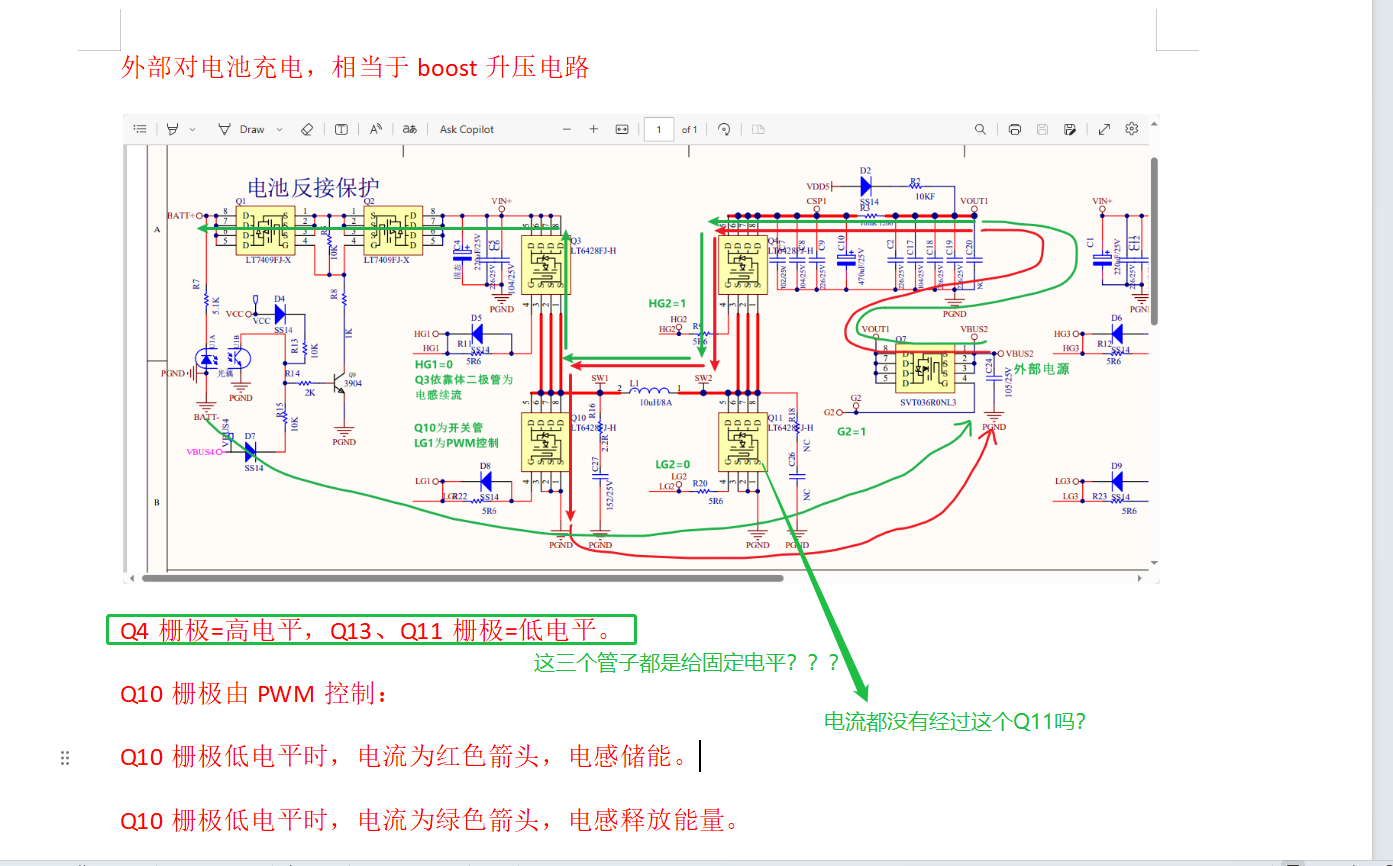

桥式变换电路
1.桥式变换电路为什么可以把功率做大?
2.桥式变换电路为什么可以实现升降压?
3.图片中的桥式电路和压缩包的基本常用的桥式变换电路有哪些区别?为什么控制的逻辑不是常用的高低电平交替?而是三个固定电平加一个PWM控制?难道备注是错误的?看图解答,谢谢
4.有些桥式电路4个NMOS而有些是2个NMOS和2个PMOS,且PMOS在高端,为什么?这样设计有哪些好处?如果把NMOS和PMOS的位置互换,有哪些影响
5.电机全桥驱动电路,有2个NMOS和2个PMOS也有用4个NMOS?为什么?
