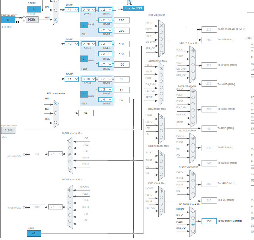

使用STM32H7B0芯片,因为内部flash小,所以使用外部flash,w25qxx系列,有个关于ospi频率的疑问。
使用CUBEMX配置,在boot里配置OSPI频率为150MHz,2分频,使用PLL2R,然后在APP里不打开OSPI,此时的PLL2R是150MHz。APP里面因为没配置,所以是灰的,默认选在了HCLK3,280MHz
所以在APP里当前的OSPI频率是多少呢?以下附图
BOOT:
APP:

实践过后,在boot里要选HCLK3,否则跳到app就死。
在APP里面,可以通过切换HCLK3,PLL1,PLL2和PRE_CK这些不同时钟来源来改变OSPI频率
通过 RCC_PeriphCLKInitTypeDef 结构体进行配置即可
