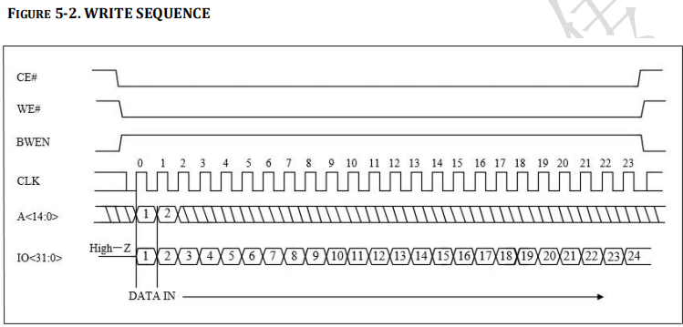

大佬们STM32的FMC怎么才能发出这个波形呢

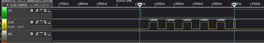

每次调用SRAM_Read 会出来很多个clk脉冲

 楼主| 发表于 2025-1-7 19:01:40 | 显示全部楼层
每次调用出现6个FMC_CLK脉冲

 楼主| 发表于 2025-1-7 19:05:25 | 显示全部楼层
调用一次SRAM_Read   出现6个FMC_clk脉冲,为啥呢,怎么才能只有一个脉冲呢
调用一次SRAM_Read出现6个FMC_CLK脉冲

我是想发出一楼的那个时序,FMC能做到么
124574
发表于 2025-1-11 06:50:26 | 显示全部楼层
可以试试外接PSRAM的同时模式。

 楼主| 发表于 2025-1-13 09:12:09 | 显示全部楼层
试了PSRAM模式就是出现调用一次FMC 出现4个clk了(stm32f429)
