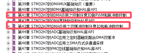

发表于 2025-1-4 07:04:27 | 显示全部楼层
脉冲速度要求高吗,低于100K,直接中断控制就行。
使用的API没法严格控制时序。
当然,也可以使用这个方案
165
807
1317
1317
