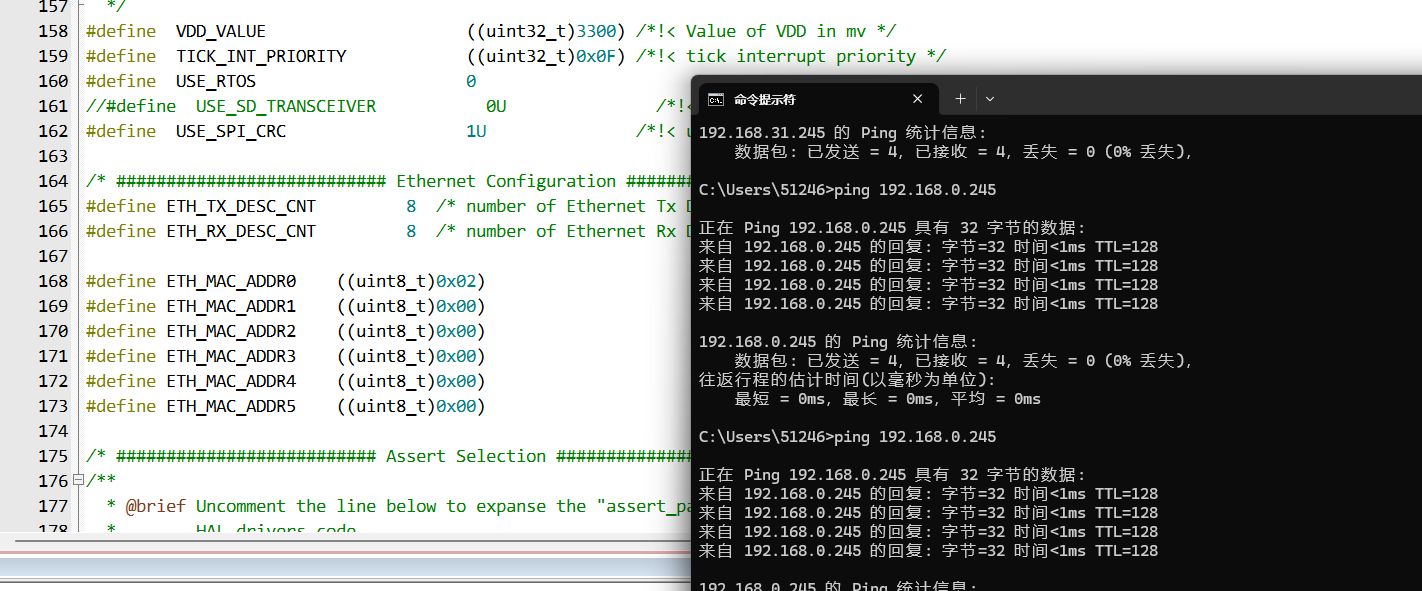

目前项目使用得H754IIT6+LAN8720,通过配置已经可以正常ping通,并且可以连接MQTT收发数据,现在我想把下面得宏定义数值改大,导致ping不通了。求助各位大神了
#define ETH_TX_DESC_CNT         4U  /* number of Ethernet Tx DMA descriptors */#define ETH_RX_DESC_CNT         4U  /* number of Ethernet Rx DMA descriptors */
修改为
#define ETH_TX_DESC_CNT         8U  /* number of Ethernet Tx DMA descriptors */#define ETH_RX_DESC_CNT         8U  /* number of Ethernet Rx DMA descriptors */
其他修改如下:

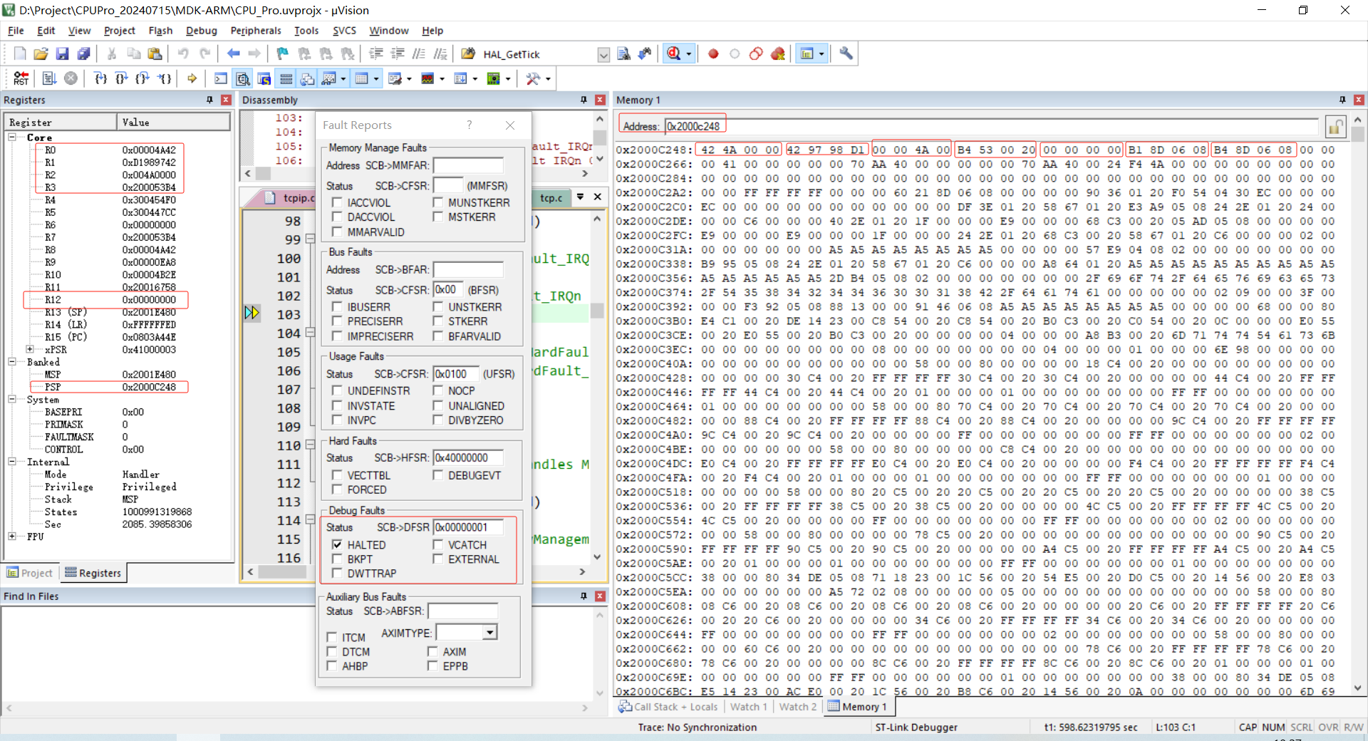

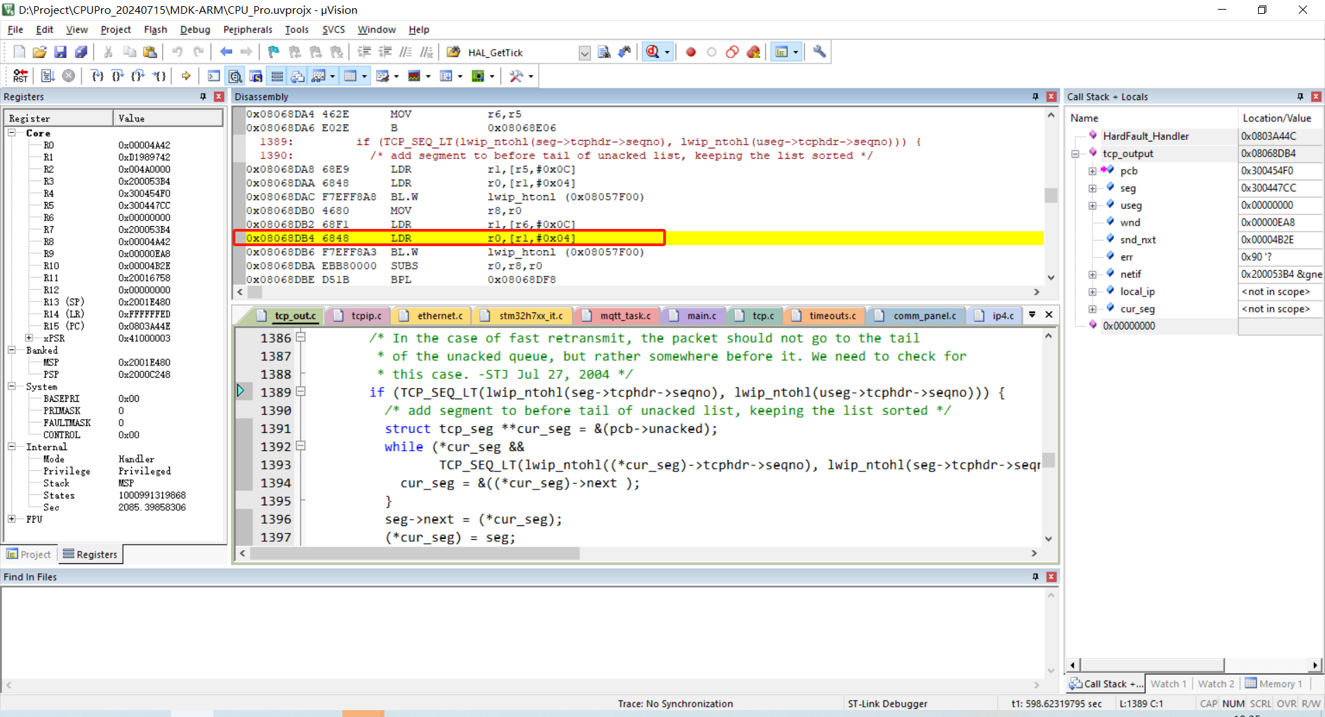

这是出现异常时的寄存器信息及代码位置,麻烦硬汉哥帮我分析一下具体是什么原因?

 楼主| 发表于 2025-1-10 11:09:40 | 显示全部楼层
补充一下图片
发表于 2025-1-11 06:52:18 | 显示全部楼层
那里截图的这个位置HALTED不是异常,是你暂停调试了。

 楼主| 发表于 2025-1-13 09:33:36 | 显示全部楼层
那是因为程序不运行了,暂停后是停在HardFault_Handler里的
发表于 2025-1-14 08:11:02 | 显示全部楼层
这样的话,你的程序没有出现硬件异常,仅仅是运行异常了,这个你排查下程序了。

 楼主| 发表于 2025-1-14 10:43:11 | 显示全部楼层
最终定位到问题点是lwip协议栈tcp_output函数中的这一行代码if (TCP_SEQ_LT(lwip_ntohl(seg->tcphdr->seqno), lwip_ntohl(useg->tcphdr->seqno))),useg的指针为空导致的,为啥为空的原因还没有找到,我在前面加了判断                  if((useg == NULL)||(seg == NULL)){
