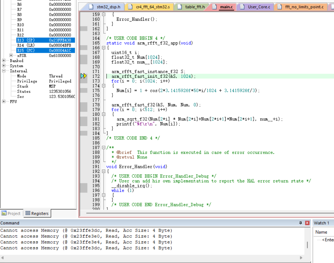

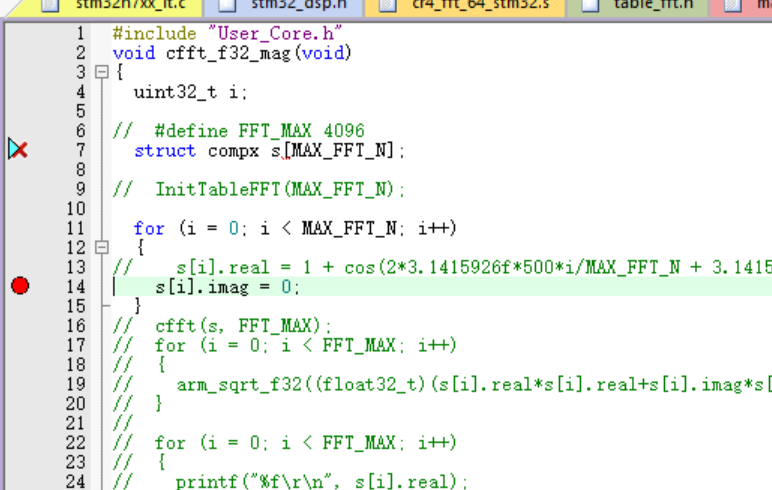

今天学习fft的时候,发现代码运行到图中的地方,就报错,无法访问内存,然后就跳到硬件错误中断了
在这个打断点的地方也是,卡了我一天了,找不出原因,求求大佬帮帮我

这个访问地址是地址跑飞了,将这个局部变量compx s[MAX_FFT_N]改成用全局变量试试。
感觉你这个变量应该定义的很大,导致栈空间不足,溢出了。

对的,就是这个问题,昨天找师兄发现就是这个问题,谢谢大佬
