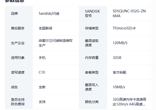

tf卡 淘宝官网如下描述
通过读卡器 实测 也是没有问题 读取有150MB左右  写入有20MB左右

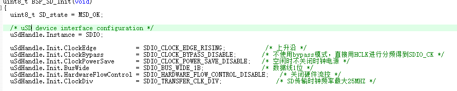

参考的是安富莱的例程,在我看来除了把 Snipaste_2025-01-02_17-12-43.png 这里开大 我从32K扩大到64K   应该是可以提高一定的速率的
但发现效果甚微  ,所有想问下大佬们还有什么其他的方法没

 楼主| 发表于 2025-1-3 12:21:25 | 显示全部楼层
在摸索这个性能的过程中,我发现通过 Snipaste_2025-01-03_12-17-28.png 这个配置不能使得SDIO_CLK工作在25MHZ

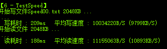

示波器测试只有400k
但是400k的话,拿400K * 4  / 8 = 200KB   按理来说四根线的模式下 传输速率最大最大也就200KB不是么
那我实际测试的速度能有10MB 左右   这也是比较疑惑的点
还有就是一个问题
怎么让SDIO工作在48MHZ下,我看大佬们的例程虽然说让其工作在48Mhz左右,但是实际上 旁路输出的选项根本没有开,是禁止的呀

发表于 2025-1-3 13:38:38 | 显示全部楼层
marin0vv0 发表于 2025-1-3 12:21
在摸索这个性能的过程中,我发现通过这个配置不能使得SDIO_CLK工作在25MHZ
示波器测试只有400k
但是400k ...
sdio接口,识卡阶段是400K,正常识别后传输数据都是按SDIO_CLK去走的,可以看下sdio协议。

 楼主| 发表于 2025-1-6 16:25:21 | 显示全部楼层
确实 48Mhz固定2分配   SDIO最快速度也就25M,分四根线  25 * 4  / 8 = 12.5MB/s  差不多摸到读取和写入都有10MB  再往上摸就难了   属实STM32F4只有 这性能  主要是这旁路输出不知道怎么配置 改了下配置发现不能正常运行就放弃了
