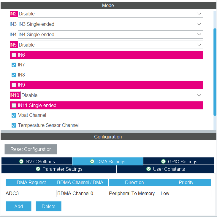

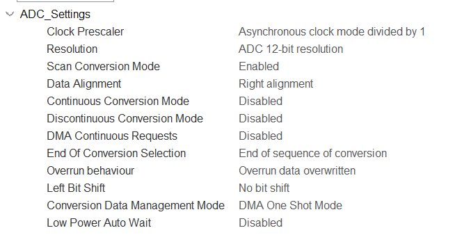

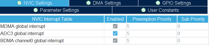

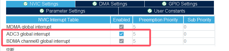

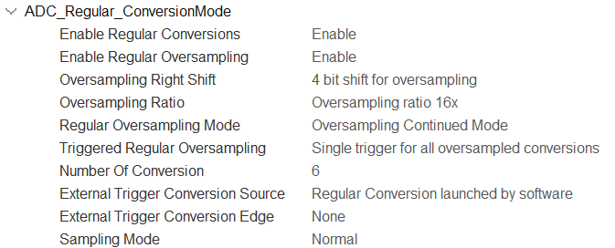

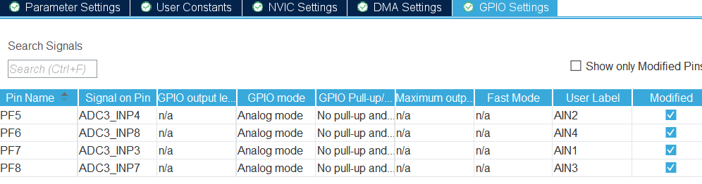

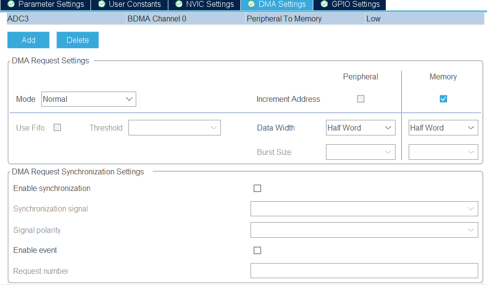

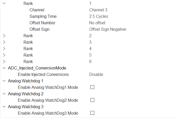

 楼主| 发表于 2025-1-3 06:40:38 | 显示全部楼层
eric2013 发表于 2025-1-2 15:45
方便的话,ADC配置也分享下
选了6个通道,4个是IO单端方式+Vbat+Temp,使用DMA
中断
DMA配置
AD的配置,6个Rank是一样的配置
发表于 2025-1-4 06:31:17 | 显示全部楼层
设置抢占优先级到0,看看正常不

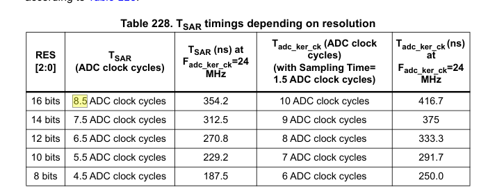

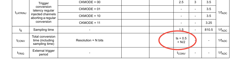

发表于 2025-1-8 15:19:24 | 显示全部楼层
ADC时钟计算公式是 2.5+8.5,注意,不是7.5,手册中的7.5是在14位模式下。

发表于 2025-1-8 15:23:55 | 显示全部楼层
所以是不是你采样时间计算错误造成的超时?

 楼主| 发表于 2025-1-13 10:24:20 | 显示全部楼层
谢谢指正。但应该不是这个问题,因为我多给了1ms的超时,正常可定不会超
