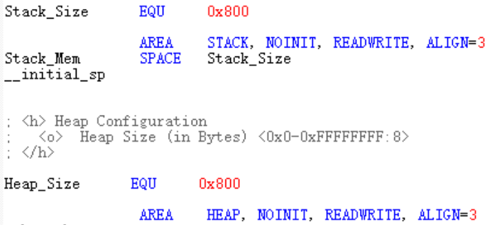

 楼主| 发表于 2025-1-6 10:38:33 | 显示全部楼层
硬汉哥找到问题了,我将初始的堆栈空间加大(就是下面这两个),任务就可以创建了
以至于后面再创建一个任务创建不了,加大一下这两个就可以创建了,但是不太明白为什么,freertos不是不使用这两个值了吗
发表于 2025-1-7 06:47:21 | 显示全部楼层
通过加个这个后可以创建,大概率你的程序可能存在其它的隐含bug没找到。
