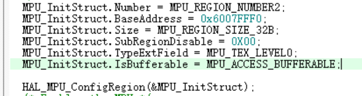

在搞屏幕的过程中发现一个MPU的小问题想和大家讨论
我使用的为FMC驱动屏幕,连接rs信号线为A18,那么我的地址收发地址就是0x6007FFFE 和 0x60080000
我想简单的将0x6007FFFE~0x60080001区域设置为strongly order
现在问题来了我在填写基地址时,
基地址写成0x6007FFFE(总之最后一位不为零)就会进入错误中断
是对基地址有什么要求吗?
各位大佬求解答
还有,后面我试了一下将subregiondisable 设置为0x18或者0xe7
对程序都没有影响,都可以正常跑

我是这样建立的
//LCD地址结构体
typedef struct
        uint16_t LCD_REG; //0x6007FFFE
        uint16_t LCD_RAM;//0x60080000
} LCD_TypeDef;
//使用NOR/SRAM的 Bank1.sector4,地址位HADDR[27,26]=11 A18作为数据命令区分线
//注意设置时STM32内部会右移一位对其!
#define LCD_BASE        ((uint32_t)(0x60000000 | 0x0007FFFE))
#define LCD             ((LCD_TypeDef *) LCD_BASE)
我想将这么四个字节保护起来,但是设置mpu时发现只有一楼那种写法可以,BaseAddree写成0x6007FFFx,x只要不为零就不行
