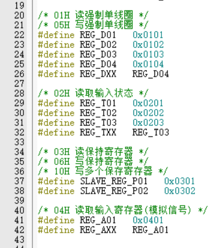

大佬您好,我是一名stm32新手,测试modbus例程时反馈如下 2024-12-25 2-39-27.png ,请问这是什么原因造成的,以及自定义从站寄存器 2024-12-25 2-42-39.png 的方法及注意事项。

大佬您好,我用的是网盘里v5开发板例程的原始代码,按照串口1和串口3的引脚接好线后测试的。代码我截图如下 2024-12-25 23-11-48.png

大佬您好,非常感谢您的回复,是我把寄存器地址定义错误导致的,目前从机反馈是正常的,但是写线圈命令0xff00后,再读取值未发生变化。截图如下,请看下是我哪里搞错了。 2024-12-26 9-31-16.png 2024-12-26 9-30-44.png
