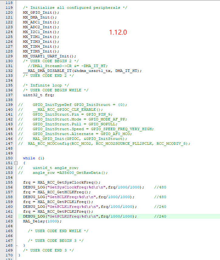

在使用h743的时候使用cubemx直接生成的代码,hal库版本c文件里写的为1.11.4,cubemx里固件库为1.12.0,在里面配置了串口1波特兰115200,但实际使用发现只有57600

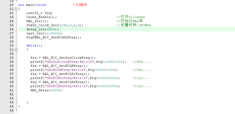

找了一个很老的工程,hal库版本为1.3.0,发现配置115200完全正常,
所以对hal库具体的配置研究了一下,发现在设置bbr寄存器时,会先获取系统时钟,两者获取到的不一样,造成了新版波特率只有配置的一半。
比较有趣,记录一下
 楼主| 发表于 2024-12-24 19:58:39 | 显示全部楼层
另外老版本获取到的不是整数,新版获取到的是整数
发表于 2025-2-10 08:42:12 | 显示全部楼层
STM32CubeMX有一个数组生成错了
