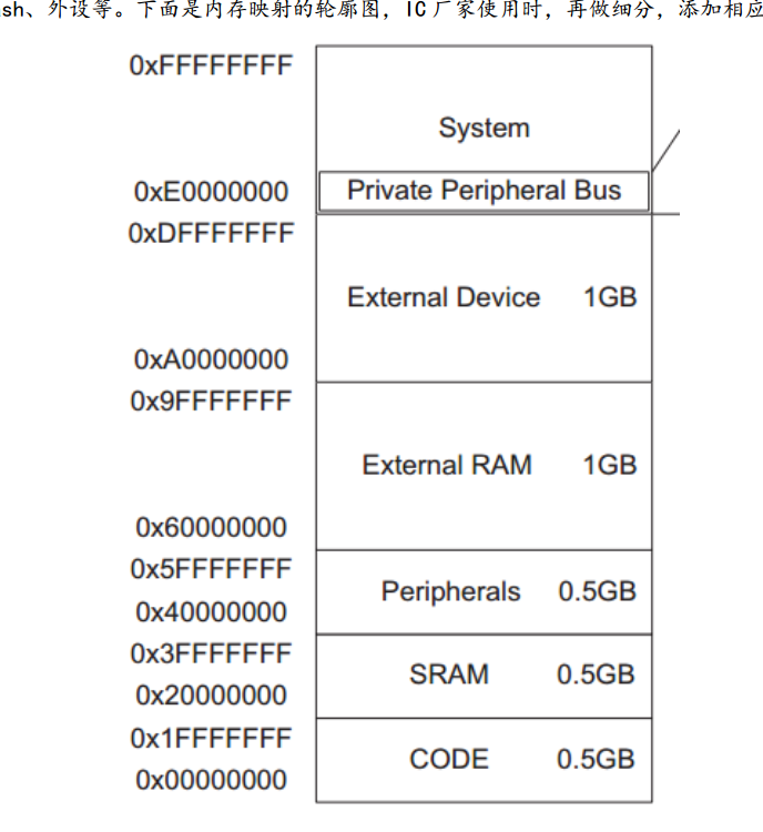

MPU_REGION_NUMBER0:
  • 表示 MPU 的第一个区域(区域 0)。
MPU_REGION_NUMBER1:
  • 表示 MPU 的第二个区域(区域 1)。
MPU_REGION_NUMBER2:
  • 表示 MPU 的第三个区域(区域 2)。
MPU_REGION_NUMBER3:
  • 表示 MPU 的第四个区域(区域 3)。
MPU_REGION_NUMBER4:
  • 表示 MPU 的第五个区域(区域 4)。
MPU_REGION_NUMBER5:
  • 表示 MPU 的第六个区域(区域 5)。
MPU_REGION_NUMBER6:
  • 表示 MPU 的第七个区域(区域 6)。
MPU_REGION_NUMBER7:
  • 表示 MPU 的第八个区域(区域 7)。不是有8个区域吗,图中怎么只有7个
发表于 2024-12-21 15:38:11 | 显示全部楼层
理解有误,是16个区。
STM32H7新版库已经升级MPU支持16个域的配置,早期只能配置8个
https://forum.anfulai.cn/forum.p ... 8752&fromuid=58

 楼主| 发表于 2024-12-21 16:11:23 | 显示全部楼层
eric2013 发表于 2024-12-21 15:38
理解有误,是16个区。
那  MPU_InitStruct.SubRegionDisable = 0x87;只能表示8个通道的状态呀(8位),这个怎么处理?还是说这个值可以配置成0x1187(16位),后八通道为87,前八通道为11.还有大佬,我看你回复的连接只有13个区呀,刚学这个MPU还不是很懂,请多支教
发表于 2024-12-23 06:47:48 | 显示全部楼层
Luo990619 发表于 2024-12-21 16:11
那  MPU_InitStruct.SubRegionDisable = 0x87;只能表示8个通道的状态呀(8位),这个怎么处理?还是说这 ...
这个是SubRegion
