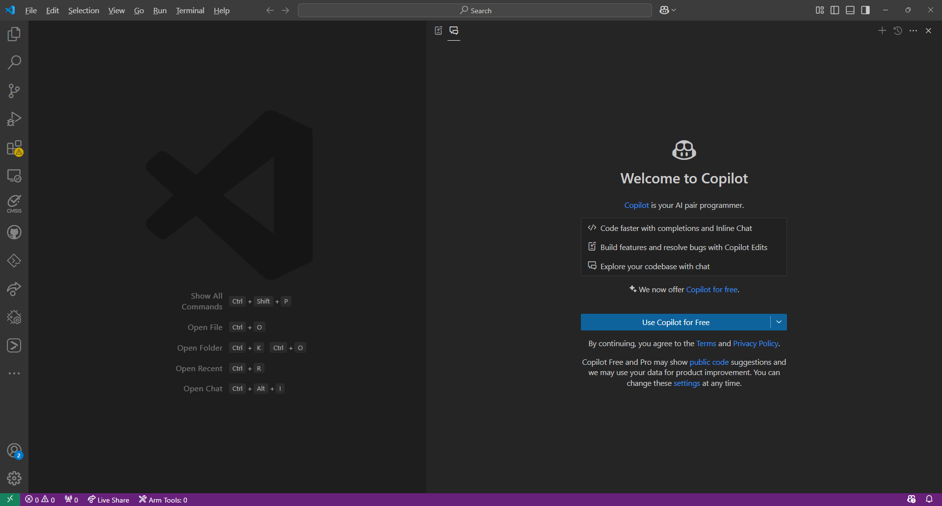

https://code.visualstudio.com/bl ... free-github-copilot
直接打开就可以免费使用

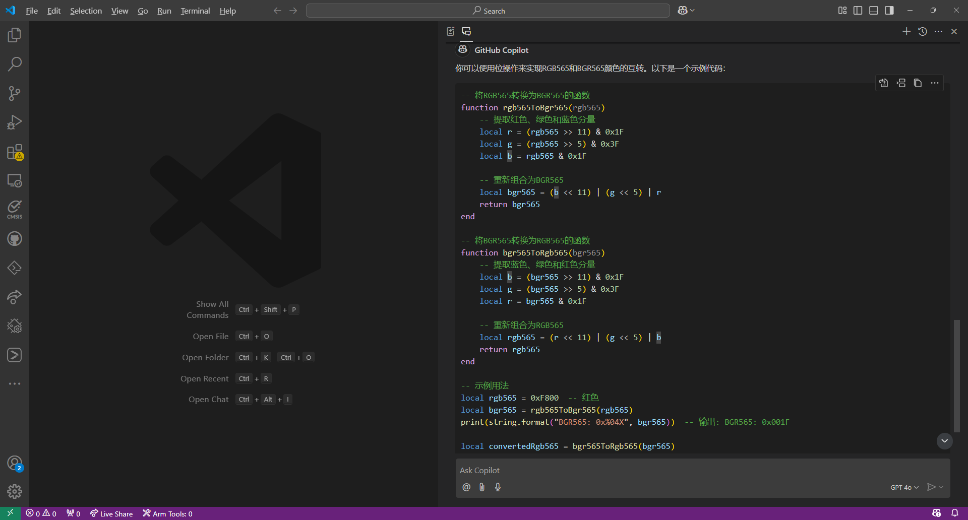

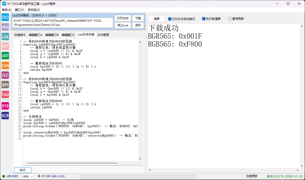

提问:使用LUA实现RGB565和BGR565颜色互转
使用我们TOOL的LUA小程序测试,完全正确

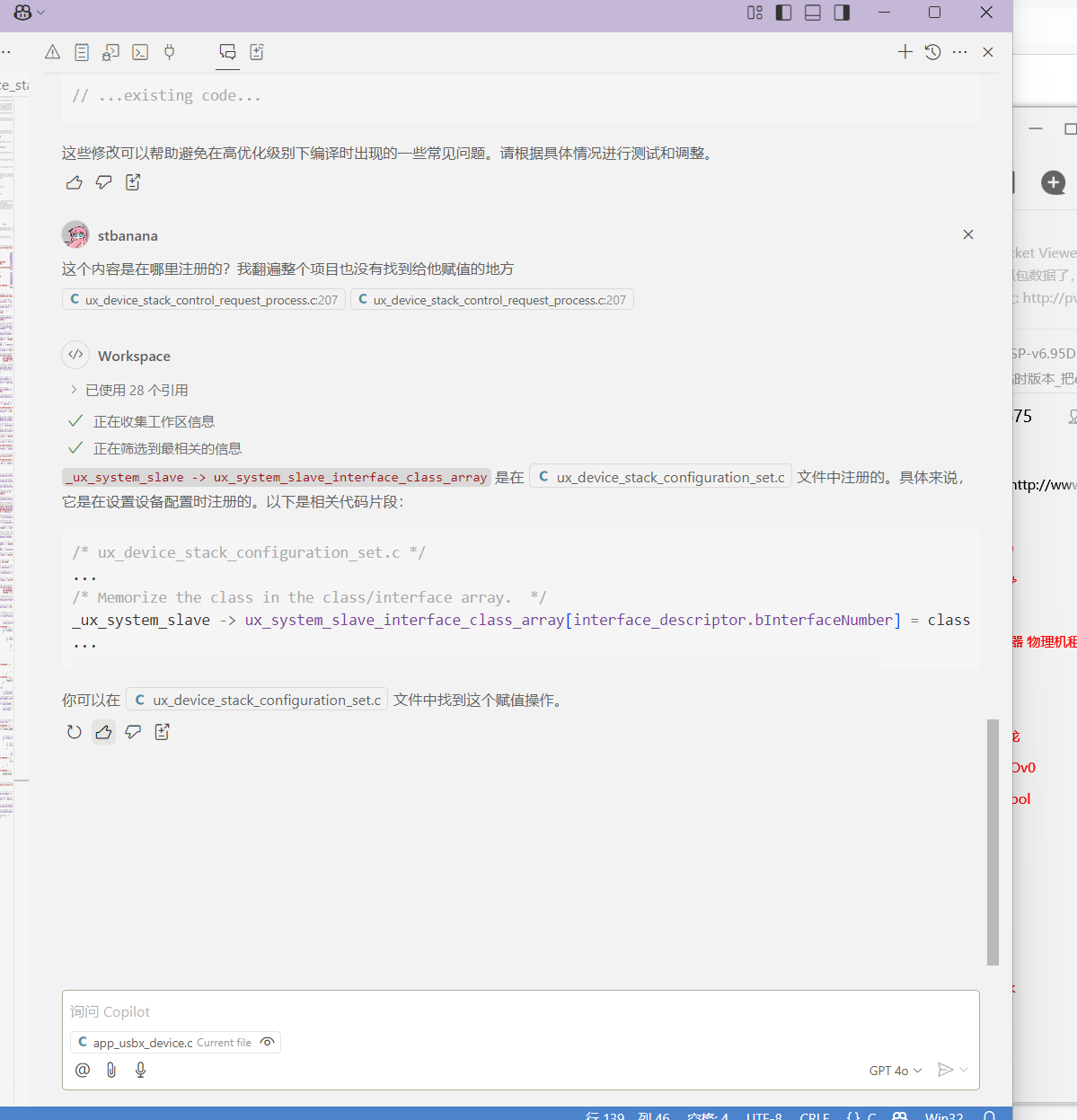

太牛了,弄 USBX 的自定义设备,有一个地方怎么都找不到。他直接扫工作区分析出来了。
