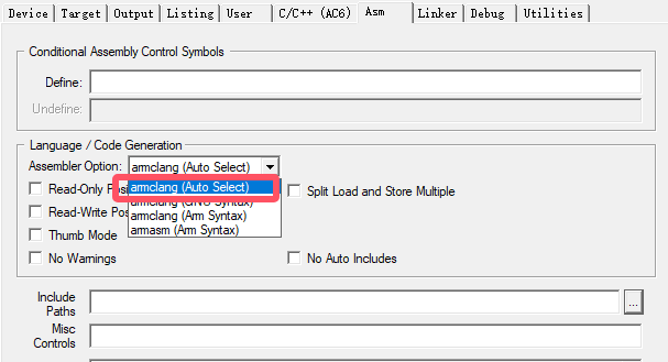

支持MDK AC6不,支持的话,可以试试这个

用AC6改成您这种设置后还是之前的报错
