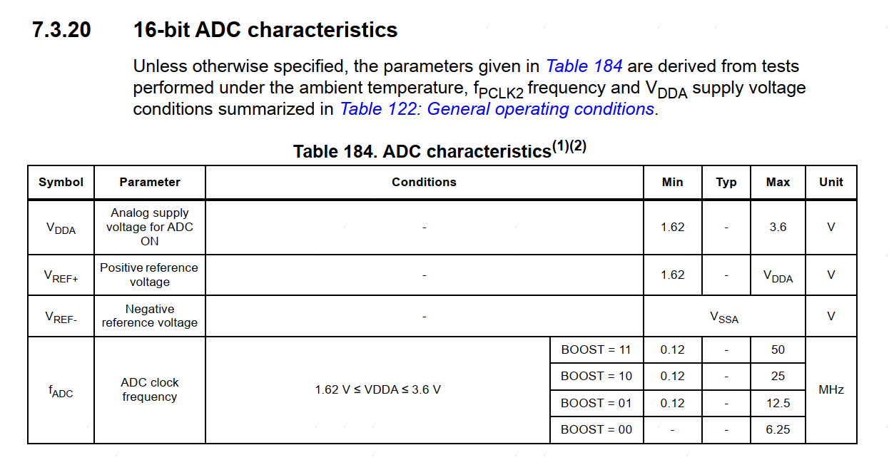

手册里面介绍ADC最大时钟依据BOOT值不同,那个BOOT值指的是启动配置的BOOT寄存器吗

没懂这个BOOST啥意思

对,就是这个boost寄存器,早期的HAL版本是ADC的结构体成员配置的,现在的HAL库版本是专门独立出来了的BOOST API,用户可以直接调用后使能或者禁止
