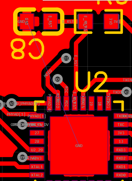

用到RTL8201FI芯片,第33引脚EP,原理图上是接GND,PCB绘制时发现怎么都不到其他器件的GND上,请教一下这个要怎么才能布线连接?

只能在焊盘上打过孔到另外一层引出或者走中间层

我这两层板就有点抽象了

......两层就过孔走背面呗

可以了,感谢回复,谢谢解答!

可以了,感谢回复,谢谢解答!
