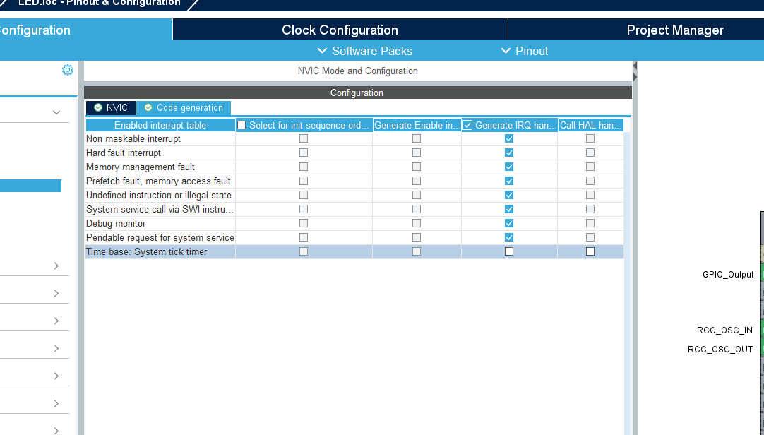

2859932063 发表于 2024-12-16 09:24 谁没事用HAL_Delay......完全浪费CPU,还有cubemx在生成的时候就可以关掉了systick的中断
刘心武 发表于 2024-12-19 08:55 大佬,关于 “cubemx 配置工程时关闭 systick 中断” 有没有教程,我没找到如何关闭
